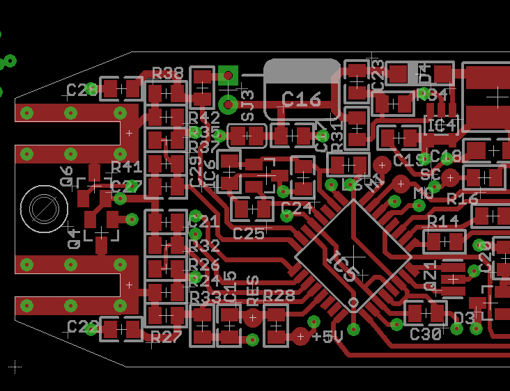

Sailor 13,
В прошивке отражено, что установлен внешний опорник?В вашей плате он запланирован и я планирую его ставить.
В исходном авторском варианте есть две прошивки, под внутренним и внешний ИОН.

Конденсатор С 10 напаян сверху на резистор R14. С14 напаян на R21. С11 напаян на R16. С15 напаян на R23.
Цепь сброса и источник опорного напряжения действитьльно упустил.
Уже уточнял это момент. Как то заперялось моё сообщение.

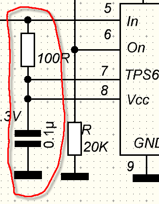

Sailor 13
Не увидел на вашей плате вот этих элементов (обвел красным) идет соединение 5,7, и 8 ноги у TPS и идет дальше на MCP73831.
Они в итоге оказались не нужны?

Обвёл красным резистор 100 Ом и конденсатор 0,1uF. На фотографии платы они тоже присутствуют.

Версия, которую вы назвали под 0805-TPS63000, на самом деле под детали 0603(у меня плата сделана, сейчас паяю переходные) и то впритык.Благо я запасся нужными 0603.Может индуктивности 0805 подойдут, но лучше иметь и 0603.

Не я все таки решил свою версию делать под 0805, за основу взял компановку как у Sailor 13, но все таки без установки деталей впритык а более менее оптимальные зазоры что бы можно было спокойно пинцетом ставить и паять. Конденсатор который 10х50V подобрал пока что малогабаритный электролит, такой же танталовый можно найти но там уже размер D его, да и дорогой он, проще электролит подобрать. Пятаки для программирования. Ну и переходные не под деталями. Три переходных под деталями имеет смысл оставить только под TPS на пузе и то думаю может поставить одно и с обратки потом паяльной пастой. В общем пока думаю да ваяюю потихоньку. Разумеется плата получиться больше но не сильно прям. Все равно пока что деталей всех нет.

Sailanser посмотрел на вашу печатку, красота. Взор бросились некоторые элементы. типа С20 соединен с D3 в вашей перерисованной схемы не так и другие элементы, я так понимаю вы немного поменяли все значения элементов? Можно попросить файлы.
 Заголовок сообщения: Re: Тестер стабилитронов - первая приставка к Хамелеону
СообщениеДобавлено: Ср май 31, 2023 18:10:53
Карма: 39
Рейтинг сообщений: 717
Сообщений: 3093
Откуда: г.Ростов-на-Дону
Да запросто. Приложил архив с пдф.
Но я бы пока что на нее сильно не ориентировался бы, стараюсь детали ставить те которые реально как пример выход TPS там поставил два кондера по 10uF как в принципе и пишут в даташите их как то проще и найти и есть у многих но и 22 вполне можно.
Еще убрал все таки джамперы около LP59 они там в принципе не нужны, с их ролью отлично справятся катушки, настроил припаял. Еще сместил резисторы подтяжки индикатора на сторону дисплея, т.к в авторском варианте они были после резисторов а по факту перед ними.
Просто прежде чем выкладывать окончательную версию все надо собрать и запустить. Как выше и писал мелчить и лепить не хочу (делал подобную плату тут с форума где все в притык было фиг пинцетом элемент поставишь пришлось изворачиваться) сейчас размер платки выходит 75х27мм поэтому смысла нет, все равно корпус свой буду проектировать и печатать.

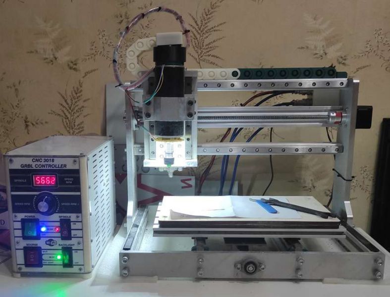

Еще в принципе если переходные то тоже стараюсь много не делать сверлить и обрезать то ему (фотка, переделан из 3018, точнее собран почти что с нуля вместе с блоком управления, пультом и вайфаем внутри, для мелких работ самое то) а паять то мне :))

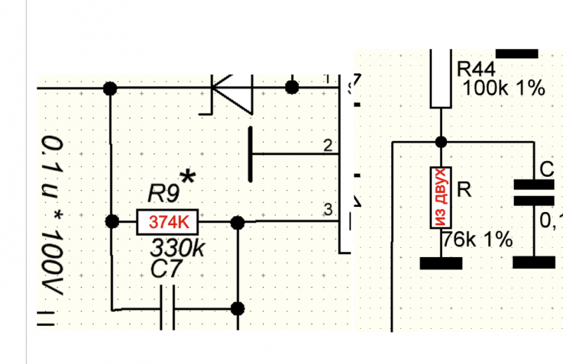

Мои рекомендации. R9 76K желательно составить из двух резисторов. R31 должен быть 374К для того чтобы получить на выходе высоковольтного преобразователя 36,6 Вольт.
СообщениеДобавлено: Ср май 31, 2023 19:26:07
Карма: 39
Сообщений: 3093
Правильно понял ?
СообщениеДобавлено: Ср май 31, 2023 19:32:52
Рейтинг сообщений: 42
Зарегистрирован: Сб мар 08, 2014 19:33:17
Сообщений: 221
Откуда: Латвия, Рига
Да все правильно.
СообщениеДобавлено: Ср май 31, 2023 19:34:25
Карма: 39
Сообщений: 3093
Тогда на 374K из ходовых можно так 330+22+22
СообщениеДобавлено: Ср май 31, 2023 19:41:49
Зарегистрирован: Ср май 09, 2012 23:32:22
Сообщений: 101
Откуда: Культурная столица
Может проще 300к + 75К неужели сыграет роль, этот 1 к. Либо же параллельно 390к + 9.1м
А так ближайший ряд 360 и 390. Но если сильно постараться то можно и 374к купить.
Последний раз редактировалось Le_Fleurs Ср май 31, 2023 19:45:45, всего редактировалось 1 раз.
СообщениеДобавлено: Ср май 31, 2023 19:42:21
Сообщений: 221
Можно 330к+47к тогда на выходе должно быть 36,9 вольт. 13к оставляем в нижнем плече.
СообщениеДобавлено: Ср май 31, 2023 19:44:32
Карма: 39
Сообщений: 3093
Так еще лучше. +-0,9-1,0 Вольт тут по моему погоды особо не делает.
