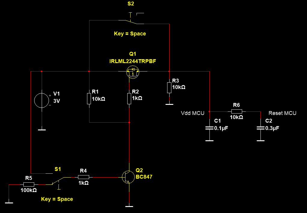

Приветствую всех котов!
Захотелось мне попробовать вариант включения не пробуждая контроллер на
несколько секунд, а включать питание кнопкой. Вдохновил ДиХальт
на Easyelectronics, есть у него статья "Включить-выключить. Схемы управления
питанием".
Вылилось в итоге это в 2 транзистора и 3 резистора, овчинка дорогая получается. Готовые платы мои перерезать
довольно трудоемко, но теперь знаю, вариант рабочий.
Сделал вот так:
Кнопка включения S2 подает напряжение на МК (нагрузка - R3). МК, пока держим кнопку,
запускается и подает на R4 "1", открывая уже Q1. А у нас уже тикает таймер и спустя несколько секунд
подает на R4 "0" держит этот "0", пока не закроется Q1.
И началось.. От 5 вольт (USB) работает. От 3 (батарейка) - датчик пишет 85 градусов.
В коде сделано так: при включении питания делаю задержку в 0,7 секунды, чтобы
на reset однозначно была единица. Провожу запрос температуры и конвертацию,
и только после этого разрешаю прерывания для динамической индикации. 85 градусов.
Цепляюсь осциллографом на питание (С1) - опа! - текущая температура. Пытаюсь эмулировать щуп осцилла резистором 1 МОм,
емкостью 100 пФ - мимо. 85 градусов.

Приветствую.
Ну вообще 85°С в регистрах блокнотной памяти присутствуют при подаче питания, пока не выполнена команда преобразования температуры. Может Вы слишком рано забираете результат, и он просто еще не готов?
Ну, положим, рано забираю. Но как это исправляется щупом? В моем представлении щуп, подключенный к осциллографу, есть его входное сопротивление (1 МОм) и какая-то емкость, около 100 пФ. Эти прибавки, подцепленные вместо щупа, не решают проблему. Посмотрю повнимательнее код, может задержку надо добавить перед забором данных из блокнотной памяти.

ну, щуп же не воздухе висит (иначе "эмулятор" сработал бы). Земли объединяются по питанию, ещё что-то, в итоге мк запускается чуть позже

lt260, задержка на преобразование в любом случае нужна, и зависит она от заданного разрешения датчика. Если разрядность не менялась, то для 12 бит это 750 мс, минимум. Ну да это Вы наверняка знаете. Так же стоит посмотреть в сторону питания, возможно где-то у Вас оно и проседает, на всей этой вундервафле из транзисторов. Например, когда у моего термометра садится батарейка, он начинает выдавать "127".

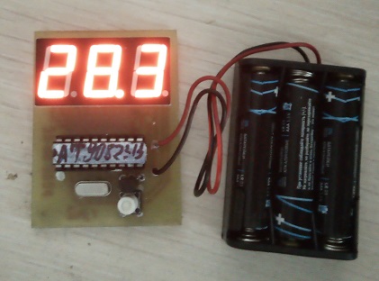

Здравствуйте всем котам!
Понадобилось мне собрать еще один Гном, ATtiny2313 под рукой не оказалось решил попробовать применить его прототип AT90S2313. Схему необходимо дополнить, подключив внешний кварц 4 МГц, в AT90S2313 нет внутреннего генератора.
УРА все работает!!!

rjn2, приветствую!
Отлично вышло! Да, эти контроллеры в основе своей совместимы, но различия всё же есть. Во-первых, это отсутствие внутреннего тактового генератора у AT90S2313. Поэтому и требуется внешний кварц, всё верно. Также у ATtiny2313 изменены имена некоторых регистров (адреса, к счастью, остались прежними), добавлены новые векторы прерываний и изменен алгоритм работы таймеров. Ко всему прочему, у ATtiny2313 появился порт А (хоть и два пина всего).
Но классические вариации термометра если и касаются этих изменений, то только в плане тактирования. Поэтому такая замена легко возможна. Вот «4 разряда/два (три) датчика» уже не получится на таком контроллере реализовать, так как в этой вариации уже используются выводы порта А. :tea:

Здравствуйте edm2007.
Да, у этих контроллеров совместимость не полная, это нужно помнить, и просто замена их друг на друга сработает не всегда. Также следует отметить, что у AT90S2313 нижний порог по питанию 2,7 В, поэтому я и запитал от трех батареек ААА, правда самых дешевых, посмотрю, что из этого получится.
Применить AT90S2313 меня сподвигло наличие перемаркированных AT90S2313 в ATtiny2313 (спасибо недобросовестным продавцам с Алиэкспресс), надо же их как то использовать.
