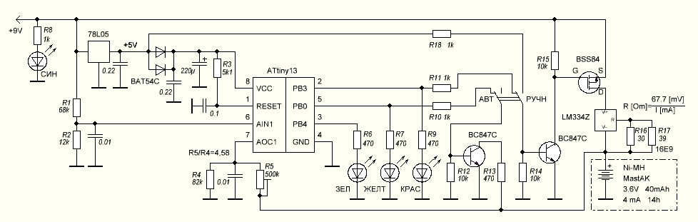

Доброго дня.
Мне понадобилась зарядка током 4 mA.
Повторил со своими доработками.
Может кому то пригодится.
Автору респект !
