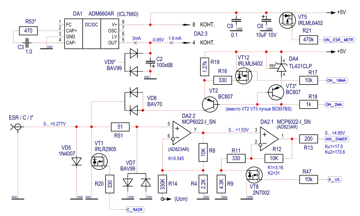

Приветствую! Вопрос? Повлияет ли на работу прибора если питание источника тока подключить к стоку Т5 а, резистор источника тока 2Ма оставить постоянно включённым подсоединив резистор R18 на массу....

Не повлияет. Будет повышенное потребление, если источник тока 2мА оставить все время включенный,
тогда надо отдельно этот ток снимать с измеряемого конденсатора,
используя диод и транзистор от того же сигнала ON_2mA.
Например так:

4 проводное измерение хорошая идея но, Вы не поняли меня, транзисторная сборка Т2 формирует ток 2Ма а, транзистор Т19 8Ма, при калибровке и первом поддиапазон 10Ма открыты Т14 и Т19 на втором 2Ма открыт только Т14! Если отключить Т14 схема остаётся без источника тока в чём смысл? Поэтому я и задал вопрос может нет смысла его подтягивать к контроллеру а проста оставить постоянно в работе?

Это вы не поняли, схема стабилизатора тока всегда включается при закрытии входного шунтирующего транзистора, можно и R18 посадить на общий, но в любом случае ток на конденсатор должен подаваться по сигналу включения 2мА. Иначе, пусть даже небольшой постоянный ток, будет вносить искажения в замеры (ЕSR будет занижать). Важны именно моменты начала тока и моменты замеров АЦП. В приведенном варианте ток включается заранее, до замера, но он утекает на общий через VT14, а подается на конденсатор только при закрытии транзистора, т.е. почти мгновенно. Этот транзистор не формирует ток, а наоборот отключает его подачу на конденсатор.
