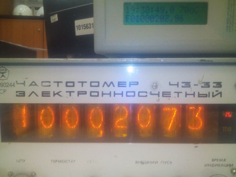

geldiev, спасибо, все абсолютно правильно.
Прибор измеряет свою тактовую частоту и делит её на измеренное значение с двумя десятичными цифрами после запятой. В теории возможно получить 1Гц с точностью 10-8. Практически пока получается не хуже 10-7, что тоже весьма неплохо.
Поэтому, частота 1Мгц- это ровно та частота, которая индицируется на дисплее:
а частота 1Гц - точная: (в связи с особенностью частотомера Ч3-33, показанное на табло значение периода в милисекундах нужно разделить на 10)
