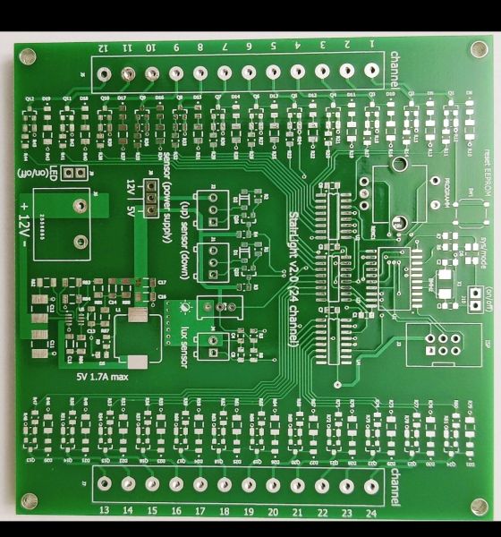

Здравствуйте!
Скажите в чем проблема, не сохраняет в eep настройки. Точнее сохраняет, но например при выкл и вкл питания, иногда с первого раза иногда со второго или третьего настройки загружает по умолчанию
И когда выбираем сколько каналов мин 4 (горит 4 светодиода) а выбираем 23 (горят 23 светодиода) и если выбрать 24 то последний не горит, только если сохранить и зайти в настройки, тогда горят все 24 светодиода

Настройки по умолчанию применяются если: 1) сбилась одна из ячеек eeprom с настройками или контрольной суммой, либо это дефектная память, либо проблемы с питанием при отключенном BOD, также может быть проблема со статическим электричеством, у некоторых и такое случалось; 2) замыкание на землю линии aux2, убедитесь что на ней четкая "1". Изменение настройки на одно положение в + или - может быть при не очень качественном энкодере изза дребезга, выставляете значение, а при нажатии на кнопку как раз перед сохранением или переключением настройки происходит изменение текущей настройки. Диагностика - вместо штатной кнопки на валу энкодера используйте параллельно подключенную кнопку.

В общем с отключенным BOD работает но часто слетают настройки, пару вкл и выкл и все в дефолте
при выставлении 4,3в или меньше, не важно почему-то контроллер нормально не стартует, sys моргает не понятно, и только с 30 раза может заработать
при этом питание 5,0в на контроллере. А вот если запитать от isp ( подключил программатор) то вроде работает.
Сейчас пробую промыть плату хорошо
Я имею ввиду что при выборе канала почему-то горят светодиоды только до 23, а 24 хоть и выбран он не горит. Потом сохраняю и опять захожу в 1-й пункт настроек и горят все 24 канала
Получается что дело в прошивке, именно когда выбираем каналы от 4-24 светодиоды горят какой у нас выбран. 15,16 и т.д и так до 23 а 24 не загорается
В общем пробовал разные варианты и решил проблему так. Кинул с толстой дорожки землю перемычкой на дорожки рядом с мк и все заработало, ничего не слетает и работает от любого бп, мк перестал сходить с ума

Платки хоть рабочии??? ))))
Да все работает, благодарю за плату! Хоть сколько времени прошло но не установлены в свое законное место. Все настроили, подключили ленту
Были некоторые проблемы из-за не качественных компонентов. У нас в магазине брал транзисторы и из 25шт почти все с браком оказались или глючили странно.
В итоге китайские с али работают отлично и нагрузку держат в два раза больше.
