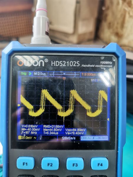

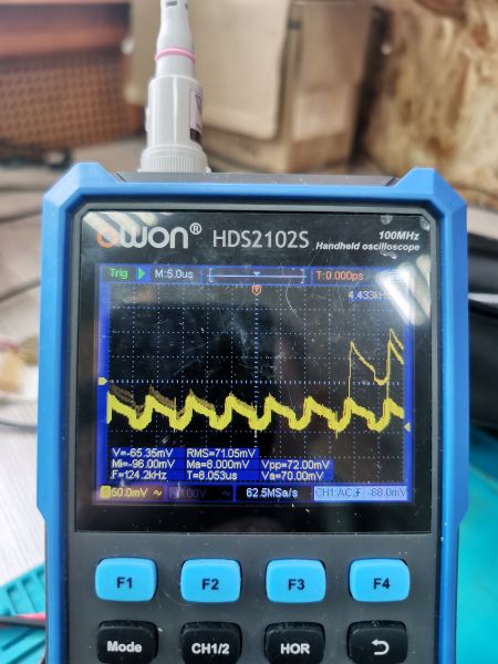

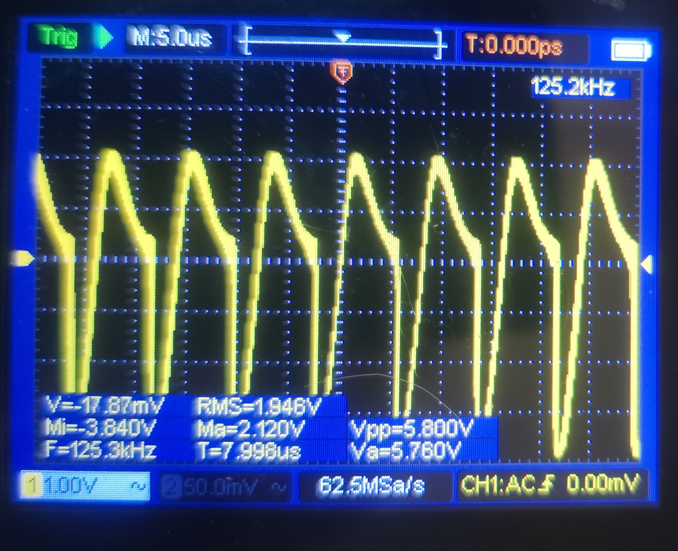

Всем Доброго дня! Собрал ключик 1-й версии, работает отлично.
Огромнейшая благодарность автору за такой уникальный девайс!
Взялся за сборку 2-й версии ключика, и долго не могу понять почему-то не считываются RFID-ключи. Почти все детали использовал те же, кроме bat46(другая партия, первые брал с али). Детали новые не б/у.
Скидал снова первую версию с имеющимися деталями, и такая же беда. Перекинул МК(с рабочего мульти-ключа 1-й версии) с записанными ключами - эмуляция работает, а записать новый ключ не могу.
Пробовал менять все детали поочерёдно - безрезультатно.
Имею осциллограф, но его только осваиваю, да и в электронике мягко говоря туп. Осциллограмму снял с коллектора q3(фото вложил), в предыдущих сообщениях у кого-то там аж 12вольт. В моём случае почему-то только 6вольт.
Помогите разобраться!
За ранее спасибо)
ФОТО

Xcomper, посмотрите осциллографом, что у вас в точке C6C7R20 без ключа и с ключом.

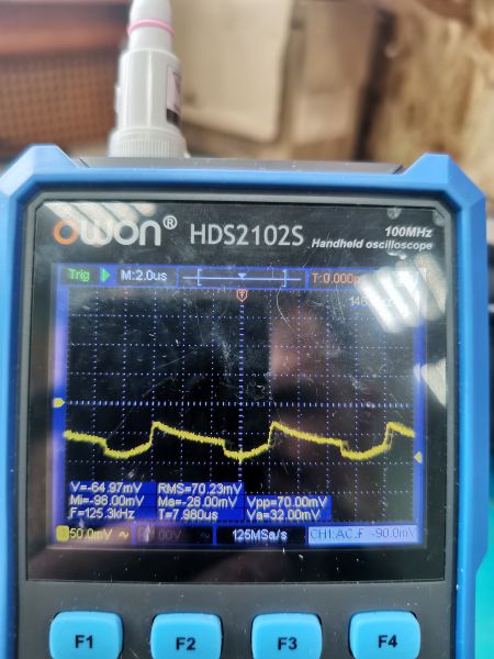

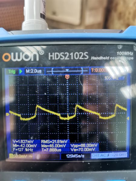

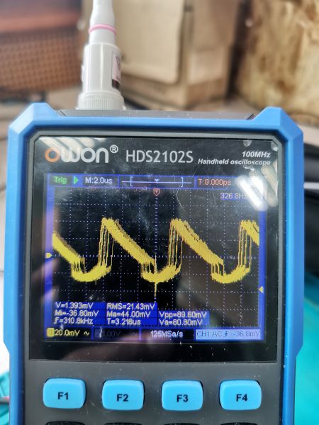

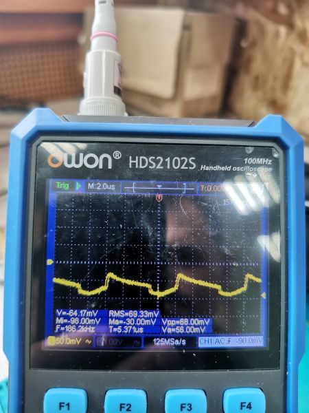

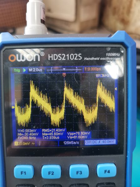

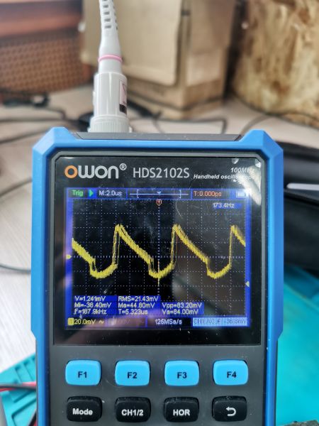

Just_Fluffy, Доброго дня!
Такие осциллограммы удалось уловить в точке C6C7R20:
Без ключа:
СпойлерИзображение Изображение Изображение Изображение Изображение Изображение Изображение
С ключом:

Xcomper, когда ключ подносится к контуру, он начинает в соответствии со своим кодом отбирать часть энергии контура по какому то алгоритму.
Напряжение в точке C6C7R20 - это среднее выпрямленное диодом напряжение с контура. в моменты, когда ключик отбирает энергию с контура, выпрямленное напряжение должно уменьшиться, когда ключ не отбирает энергию - увеличиться.
Эти изменения проходят через конденсатор С7 на базу транзистора Q7. Туда же, через R23 приходит открывающее напряжение порядка вольта с диодов D7D8.
Т.е. по идее, когда ключ отбирает энергию у контура, напряжение на контуре эмулятора должно уменьшиться, это уменьшение через С7 закроет транзистор и далее МК обработает код ключа.
по идее, на контуре у вас должна быть картинка, как нарисована в статье https://radiokot.ru/artfiles/6438/
А на C6C7R20 - огибающая (как в нижней части картинки).
Поставьте развертку 0.5 - 1 мс (а не 50 мкс) - что б увидеть что то похожее на картинку выше. И пробуйте подносить ключ.
Для уверенного чтения ключа разница между уровнями должна быть 400-500 мв, что б закрывать Q7.
Возможно, у вас накачка контура либо сильная - и той мощности глубоко фиолетово на потуги ключика, либо слабая - и ключику не хватает энергии.
Посмотрите, там у автора была инструкция, в ней где то говорилось про мощность подкачки колебательного контура.
Более глубоко посоветовать не могу, это то, что я вижу по схемотехнике автора эмулятора.
