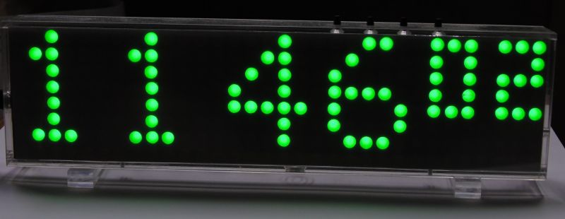

Приветствую Всех.Решил показать ещё одни часики, сделаны три месяца назад, работают отлично.Размер 60 х 240 мм,матрица -две склеенных пластины 4 мм, из черного пластика.Отверстия под светодиоды 5 мм, и с лицевой стороны расширены конусной разверткой до 6 мм.С другой стороны углубления под нулевые резисторы и переходы.
Печатная плата двусторонняя,сквозные отверстия только у переходов, остальные со стороны деталей часов, на 2/3 толщины платы.
Прилагаю плату, может кого и заинтересует.

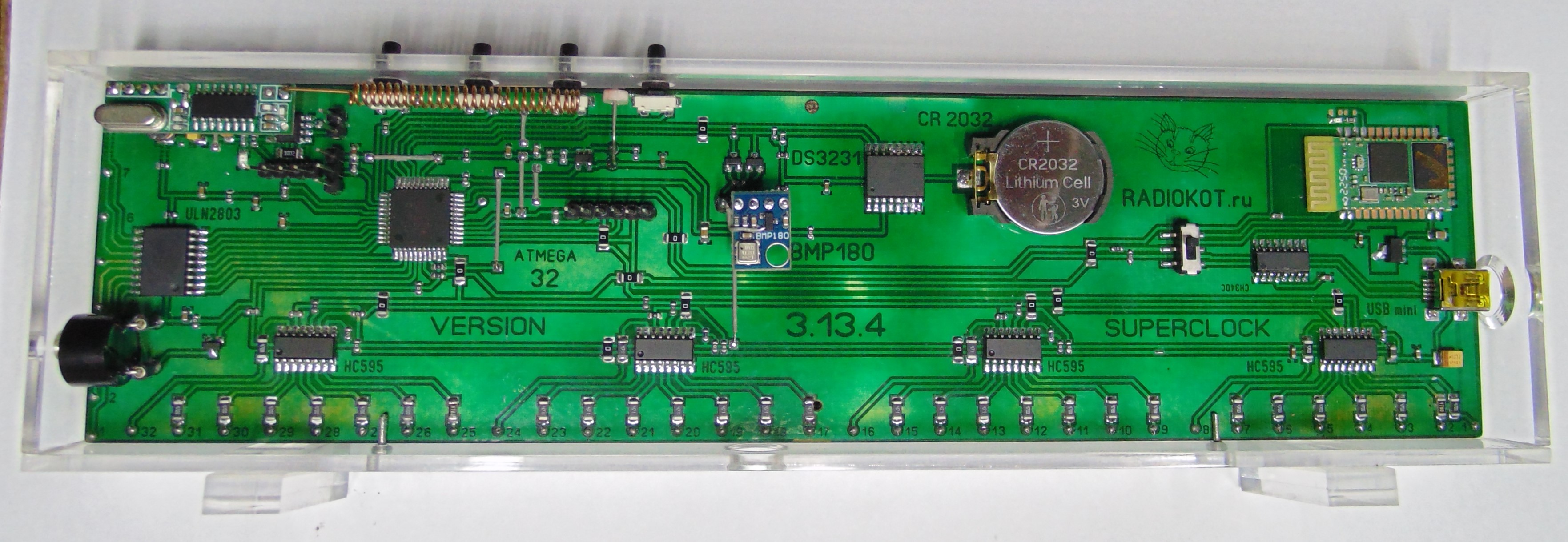

vik72 Добрый день, а корпус часов вы как делали и из чего?
Здравствуйте.
Оргстекло, 3мм.,края и торцы, отверстия отполированы, точность деталей 0.1мм. Склеены УФ эпоксидным клеем
Добавлю, эпоксидный клей ультрафиолетового отверждения очень удобная штука, совместил, чуть посветил Уф фонариком, детали схватываются, и можно следующие ставить до полной сборки.

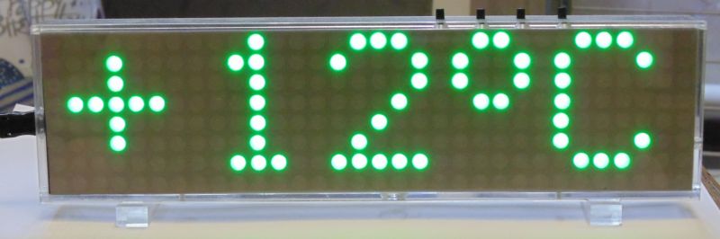

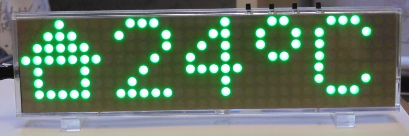

Добрый день. По какой причине ВМР180 может не показывать температуру, вернее показывает 0 градусов. Давление показывает исправно. Менял три датчика, один был куплен давно, значит с другой партии. Собрал четверо часов, проблем не было, правда раньше ставил DS1307, а сейчас поставил DS3231. Резисторы убрал. Пробовал BMP280, она вообще не заработала, ни температуры, ни давления. Подскажите, кто может.
 Заголовок сообщения: Re: Часы Super Clock
СообщениеДобавлено: Вт июл 22, 2025 00:57:42
Зарегистрирован: Сб апр 03, 2021 18:55:38
Сообщений: 210
Откуда: Кузбасс.
Здравствуйте. Скорее всего не стоят резисторы подтягивания к Vcc на входах датчиков DS18B20. Поэтому показывает не с BMP180.
Добавлено after 5 minutes 11 seconds:
Для BMP280 в исходнике надо поставить единицу, а BMP180 ноль.
Нет понятия "Не могу",есть-"Не хочу","Не умею","Боюсь".
СообщениеДобавлено: Вт июл 22, 2025 21:19:17
Зарегистрирован: Сб июн 28, 2014 13:41:59
Сообщений: 36
Откуда: Харьков
Да, вы правы, резистор на домашний датчик не был установлен. После установки все заработало, правда точность температуры не очень, на 2-3 градуса врет. Можно это откорректировать?

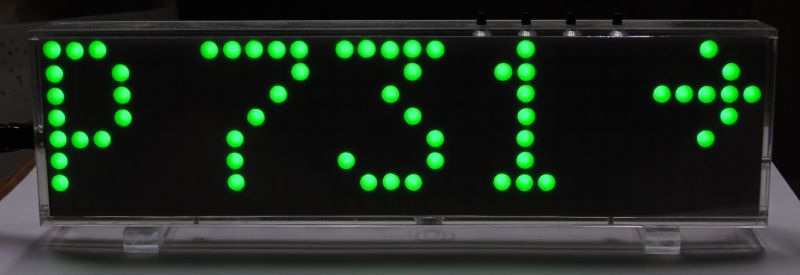

ВМР280 тоже заработал, но только температура, показывает кстати точно, в отличии от ВМР180, но давление показывает всегда 555. Или датчик глючный или, что то с прошивкой не то. Кто то ставил ВМР280, все нормально работает?

Где то в теме автор подсказывал,нужно добавить в файле "interface.c"
Код:
//вывод температуры с вмп180
        temperature = temperature/10//отбрасываем десятые градуса
Добавить:
Код:
 temperature = temperature/10; temperature -= 1;  //отбрасываем десятые градуса и коррекция температуры
Т.е. вычесть от вычисленного значения сколько-то градусов.Аналогично можно подправить и давление.

А вмр280 так и не заработала, давление все время показывает 555, в прошивке все изменил, резисторы поставил, не хочет(.

vik72, Но температуру, то передает и довольно точно, проблема только с давлением. Или датчик глючный или в программе, что то не то. Я смотрю, в программе указывается только ВМЕ280, а ВМР280 там нет или они особо не отличаются?
