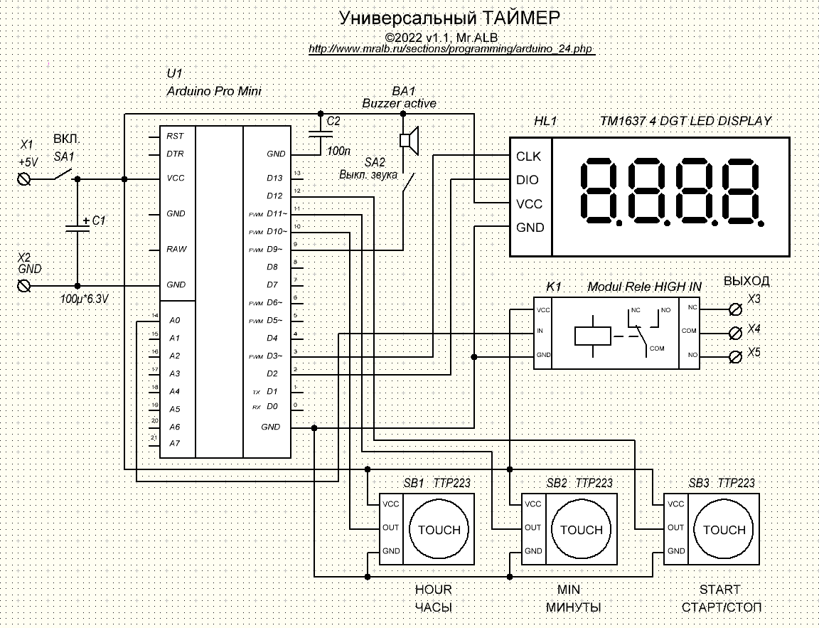

Вот вариант примерного таймера
https://mralb.ru/sections/programming/arduino_24.php, нет редкоприменяемых микросхем.Но нет RTC

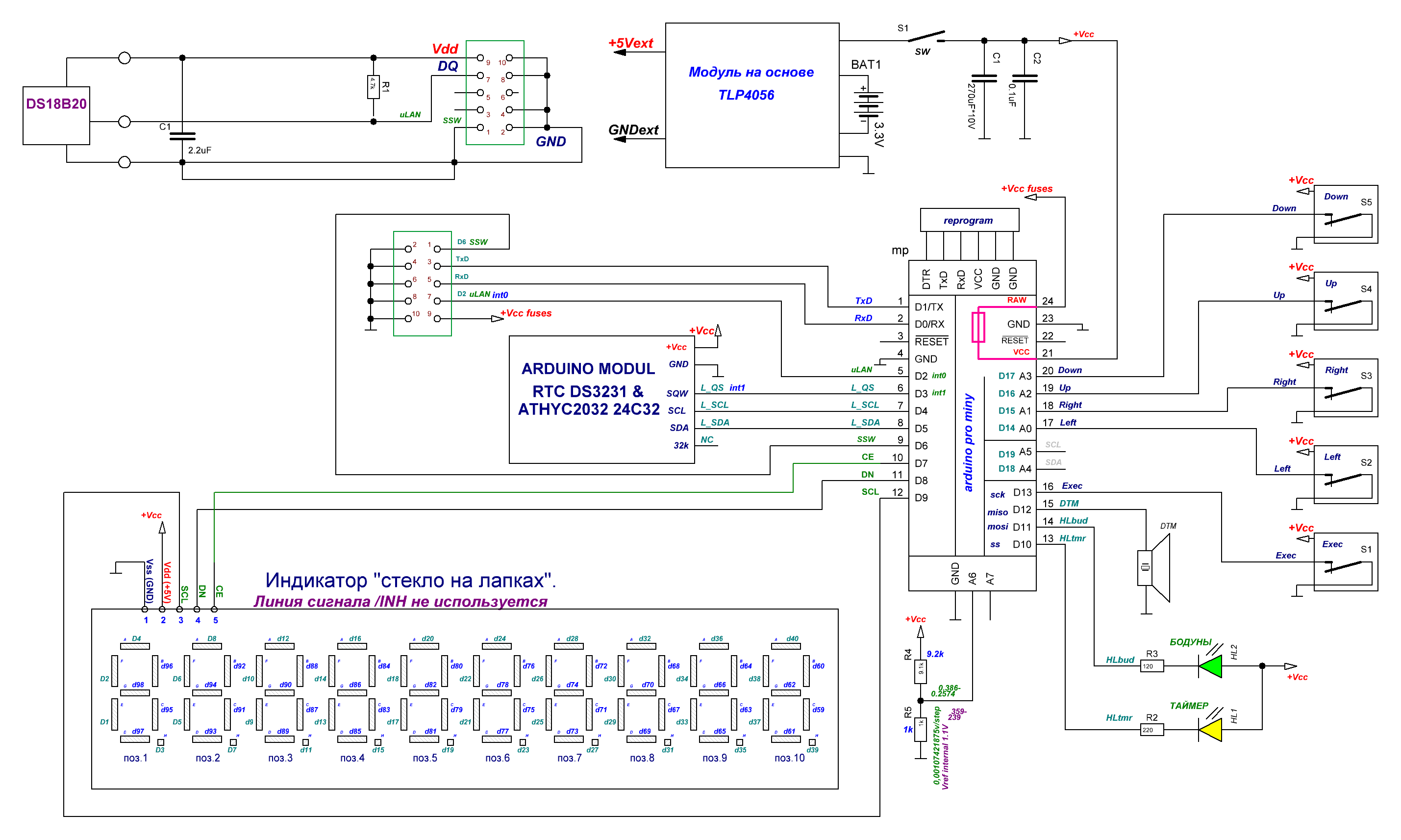

К сожалению я не беру за основу чужие конструкции при наличии своих решений.
:wink:
Было разрешение Ser60 на применение имеющихся на текущий момент наработок плюс вариант адаптации.
Но как я понял - у Вас вопрос в максимально современной элементной базе - STM32 и графические дисплеи у меня не прорабатывались так что ... предпочитаю не мешать.
8)

Попался на глаза модуль TM1637 , 4 разряда.Поддержка Ардуино.Не дорогой и очень доступный.Даже в ближайшем магазинчике есть 4 цвета!

Как вариант - можно и под 4-позиционник на ТМ1637 перевести индикацию.
Но вот тут с самого начала возникает вопрос ввода данных пользователем устройства...
У нас 4 знакоместа и две кнопки плюс переключатель в исходной конструкции.
В режиме минимальной конфигурации для RTC
Вводу и коррекции подлежат минимум четыре значения - текущее время в часах и минутах и
время уставки в часах и минутах.
Поскольку за счет ресурсов МК можно убрать таймер на 555й возможно потребуется еще и ввод времени вращения заслонки в минутах..
Получаем пять вариантов индикации просмотра/настроек для данных и минимум инкремент/декремент и ввод/отмена.
В принципе это уже есть и под ЖКИ и под светики (версии 1602 и семисегментники как жки, так и ТМ1637 и MAX7219)
Это ежли полностью RTC не задействовать - тогда явно больше состояний индикации будет.
(А ЖДАБА ЗЕЛЕНАЯ да АМБИЦИИ так и подмывают полный функционал RTC запустить, да еще и энергонезависимой памятью у 1307 попользоваться :wink: )
Или максимально упрощенный вариант при трех кнопках должен выглядеть примерно так:
переключатель режима и кнопки инкремент/декремента с "ускоренной прокруткой" при длительном удержании кнопок.
А вот каким образом ввод параметров подтверждать? можно по паузе без смены значений или по смене режима - но тогда только ввод без отмены при ошибке и возможный глюк при случайной активации кнопок (что нежелательно)...
Вот к тому и предварительное обсуждение возможных вариантов необходимо.
Касательно исполнительного устройства заложен (уже) один канал с ключевым режимом. Для управления сервой надо просто предусмотреть возможность подключения (резервирование соответствующих выводов для нанки). Плюс вероятный датчик обратной связи.
А уж затем можно и замену индикатору попробовать выполнить (если сильно захочется).

Если добавить оригинальности, можно добавить копеечные сенсорные кнопки ТТР223.Сдесь же алгоритм их примерной работы."Часы" "Минуты" "Старт-Стоп"
Звук(регулируемый) желателен.Легче приучить кота идти к кормушке.

Приведенная схема без RTC по сути простое реле интервала, заданного на дисплее.
Просто задается интервал в часах и минутах между срабатыванием исполнительного механизма. Настройки - обычный инкрементный ввод (единичный плюс ускоренный перебор) диапазона 00:00 до 99:99 (или иной максимальный - 00:00 - 23:59 к прмеру) без привязки к текущему времени - отсчет с момента нажатия "запуск" и далее повторы через очередной установленный интервал.
По схеме - регулировка громкости там невозможна - только тональность и/или однократно заданная при прошивке мелодия. Только обычное выключение. Да и не динамик обычно ставится, а пьезопищалка.
Выводы прерываний (D2,D3) желательно не использовать без необходимости (как и D0,D1).
Индикатор децимальные точки обычно не высвечивает (вероятно просто не подключены) - работает только двоеточие между часами/минутами. Хотя... может и другие версии случаются...
Кнопки - обычные механические - у емкостных чувствительность не регулируется - любое касание может вызвать срабатывание плюс достаточно смочить водой (тонким слоем) и "глохнут".
ну и не "старт/стоп" тогда , а "настройка\запуск" с индикацией статуса работы тем "двоеточием" (настройка - погашен, при работе - включено).
Или таки отдельно настройка/работа и старт/стоп? (четвертая кнопа добавляется).
Остается неопределенным время удержания соленоида во включенном состоянии.
Да и управляющий вывод силового реле - выходной ток у АВРки не такой уж и большой - или оптроном развязку делать надо или полевиком (возможно в готовом изделии оптронная развязка с ограничителем тока).
Ну и по компоновке назначения выводов - вариантов может быть весьма много (всегда можно изменить в тексте исходника).
Ежли такой вариант подходит - мороки чуток поменьше, чем с полноценным вариантом на RTC. Но будет накапливаться погрешность хода в несколько минут в сутки (зависит от качества кварца и экземпляра нанки).

BOB51,
Приведенная схема не для повторения, а чисто пример использования ТМ1637, сенсорных кнопок, звука и пр. с Ардуино.Конечно желательно RTC.
Кнопка ТР223 работает более стабильно, если размещаю ее внутри корпуса над ней отверстие и на кнопку приклеиваю 7мм силиконовый амортизатор.Улучшается "точечная чувствительнось", не боится влаги, грязи.ТР223 имеет штатную функцию уменьшения чувствительности изменением емкости конденсатора (см.даташит).Звука пьезоизлучателя достаточно(если брать хорошие от Мурата https://www.chipdip.ru/product/pklcs1212e4001). Такие я хорошо слышу, кот услышит тем более.Сейчас он уже реагирует на мягкий стук открываемой крышки.Звук не нужен продолжительный, чтобы не будить самих ночью, "пик"или "пик-пик" и достаточно.
Соленоиду , фактически нужен один импульс.Его задача разблокировать защелку.Постоянно включенный скушает аккум.Соленоид подключить через ключ на полевике.Длительность импульса регулировать, видимо опытным путем, 1сек, может и меньше.
Питание от литиевого аккума 18650, либо плоского литий-полимерного.Зарядка от модуля ТР4056, либо микросамодельного LTC4054(сделал их себе массово, размер c разъем type C)
Соленоид может быть такого типа https://ozon.ru/t/UMNcbZL

У меня емкостные кнопы на комбочасиках самодельных - там простой полистирол корпуса.
Работают неплохо, но для случайной активации вполне доступны. И насчет водички - проверено практикой "не вытертых рук".
Плюс таки кой-чего кушают (или надо часть деталюшек удалять, как впрочем и на нанках /про-мини при питании от аккумулятора/батареи).
Простые контакты гораздо надежнее (и дешевше).
Но тут уже кому чего приятнее - сути схемы не меняет.
RTC подразумевает расширенное меню настроек - а это с учетом всего 4 знакомест индикации весьма заморочливое дело для пользователя.
Даже при 4х кнопках...
