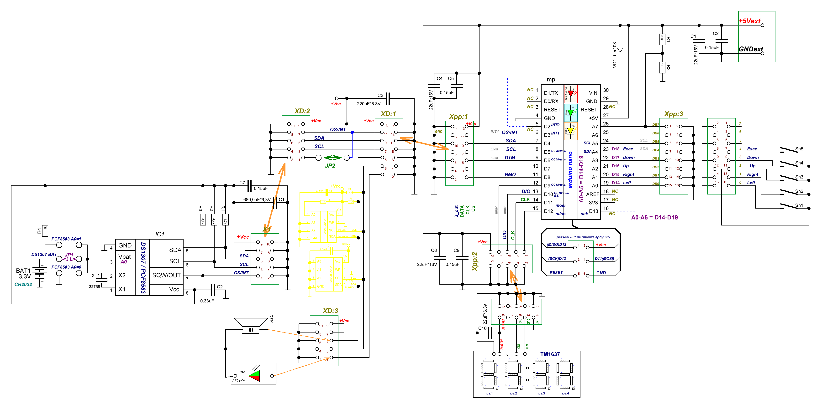

BOB51,
Можно увидеть укрупненную блок-схему, предполагаемой модификации Таймера, типа схемы, что я выложил выше?Нужно понять, будут ли детали, которые нужно заказывать или я быстро все куплю у себя в городе.Я бы сделал нужные макросы для Sprint L6, возможно начал бы разработку и самой платы.
 Заголовок сообщения: Re: Автоматическая кормушка для кошек
СообщениеДобавлено: Чт июн 19, 2025 10:27:04
Карма: 94
Рейтинг сообщений: 1466
Сообщений: 15058
Откуда: ДОНЕЦК
Разве что блочный вариант моего тест-макета с кучей излишеств...
https://img.radiokot.ru/files/20529/3rfhgz5aiu.GIF
Типа "наброска с вариациями"...
Но то обобщенный ("по максимуму") набросок - не более того.
Мой интерес - разборки с дисплеем - что с него выжать можно в смысле возможных вариантов ввода/вывода информации с ограничением по количеству кнопок. Таки еще тот садмазохизьм.
8)
Не факт, что там нанка должна стоять - на конечном уровне удобнее про-мини + внешний модуль USB-COM на случай перепрошивки.
(меньше потребление - такую схему я уже тут ранее выкладывал).
RTC или с DS1307 или DS3231(у нее долговременная точность хода выше) - там только программа под них может отличаться.
На моей схеме блочек 1307 самодельный, ардуиновский отличается наличием "дополнительных элементов"...
Количество кнопок на макете "по максимуму" - в реале (для первого варианта без RTC) и трех достаточно.
К сожалению пока только короткий писк с заданной частотой на пищалке-может потом чего доработается...
Режим кнопки-индикация меняется программно случае изменений схемы - кому интересно - допилить можно самостоятельно по собственному вкусу (открытый исходник). Пока осталось доделать управление просмотром/установкой данных "будильника" - может до завтра дошкрябаю...

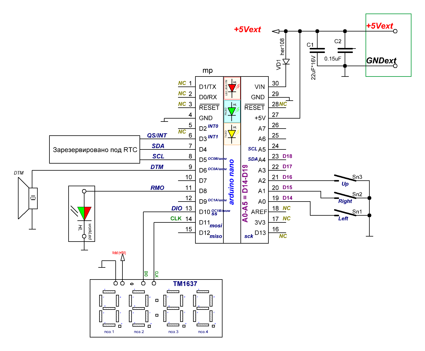

И так к ашей теме ...
Вот собственно и "сырец" испекся...
Аналогия без RTC
Основная схема
https://img.radiokot.ru/files/20529/3rfkosxu4n.GIF
СКОТч
swiob0.zip [74.46 KiB]
Программа не оптимизирована - "сырая" (может когда вычищу)...
режимы работы:
включение - помигает всеми сегментами
затем установится режим индикации текущего времени
с мигающим двоеточием и показаниями 00:00
Счет времени уже идет.
настройка текущего времени:
нажать одновременно кнопки L и R
дисплей начнет мигать
кнопка L инкрементирует значения часов(одиночно и при удержании "быстрая прокрутка")
кнопка R инкрементирует значения минут(одиночно и при удержании "быстрая прокрутка")
выход из настроек времени
L+P - выход с перезаписью значений
R+P - выход без перезаписи
В основном режиме работают еще две опции
кнопка L вызывает ручной запуск дозатора (аналогично сработке по будильнику)
запускается пищалка и вспышка светодиода (соответствует оптрону силового реле)
кнопка P переодит в режим просмотра параметров будильника и обратно
просмотр параметров будильника отображается значеними часов и минут без индикации двоеточия.
из данного режима предусмотрен или возврат в индикацию текущего времени (повторным нажатием P)
или переход в режим настройки времени сработки будильниканастройки аналогичны часам
нажатие L+R переводит в режим ввода - индикатор начинает мигать (двоеточие для будильника не выводится)
выход из настроек будильника
вот в кратце и все...

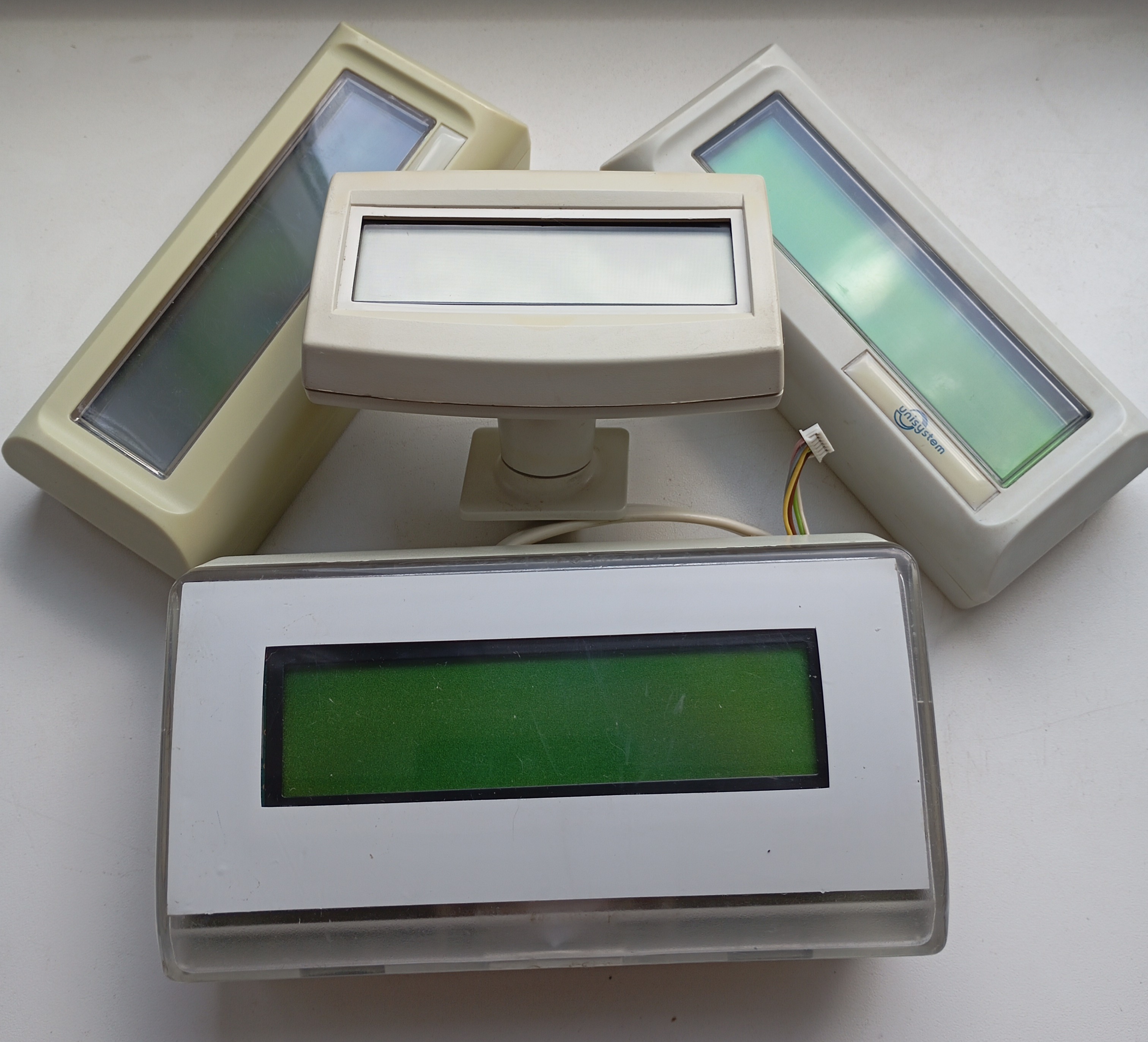

Просто у меня ни наработок ни макетных вариантов на ОЛЕД нету.
Делать "для сундука хранения" тоже смысла никакого.
Да и в батарейно-сетевых вариантах самоделок преимущество за теми дисплеями, где подстройку контраста проводить не требуется - имея таковые ЖКИ с большим размером сегментов смысла чего то еще ставить?
https://img.radiokot.ru/files/20529/irv2jp1oo.jpg
https://img.radiokot.ru/files/20529/irv2ivrci.jpg
https://img.radiokot.ru/files/20529/irv2kgtfh.jpg
https://img.radiokot.ru/files/20529/3j7oqp6i55.jpg
Не с лупой же дисплей рассматривать.
:wink:
(да и не все параметры постоянно ставить требуется - есть комп и СОМ порт + прожка простейшего терминала - любую нанку можно в интерактив для "инженерных"/разовых настроек поставить)
8)

Полная версия с RTC на 1307
swiob2.zip [84.47 KiB]
Программка жуть... Видно таки тихонько тупею...
:cry:
Усушкой может позже позанимаюсь...
:dont_know:
Применение 1307 предусматривает режим ее начальной загрузки.
Для такого случая зажимаем кнопку R до подачи питания и затем включаем питание.
После того как пискнет - можно кнопку R отпустить.
Далее алгоритм соответствует тому, что был ранее.
Запись значения часов и будильника дублируется как в МК, так и в RTC.
В обычном режиме после выключения и последующего включения параметры часов и будильника восстанавливаются из RTC.
Контроля напряжения питания у данного варианта программы нет.
Сколько протянет от аккумулятора - пока данных нет (как и по точности хода на генераторе от RTC) - на проверку время надо.
8)

"… Полная версия с RTC на 1307"
В схеме DS1307, пока висит "в воздухе).
СообщениеДобавлено: Ср июн 25, 2025 08:28:31
Карма: 94
Сообщений: 15058
Откуда: ДОНЕЦК
Если согласно схемы сделано и RTC с батарейкой то просто надо выполнить начальную активацию RTC.
Выше описывал.
Полная версия тактирует часы от RTC (линия Qs/INT rtc -> D3/INT1/ arduino = 1-секундный меандр).
Сама RTC это ж не ЕЕПРОМка с уже записанными настройками - продается и монтируется "пустая" (или с х/з чем в регистрах).
Посему всегда требуется однократно выполняемая процедура начальной загрузки настроек режимов работы и первичного содержимого .
Для данного устройства выполняем следующим образом:
отключаем питание
выжидаем минуту
зажимаем и непрерывно удерживаем кнопку R
продолжая удерживать кнопку R включаем питание
устройство пискнет пищалкой
после этого кнопку R можно отпустить - начальная активация выполнена
статус после активации : индикатор часов - 00:00 с мигающей запятой, контроль будильника 00:10 без мигающей запятой
Настраиваем нужные параметры и работаем далее пока батарейка RTC не сдохнет.
После смены батарейки RTC снова надо провести активацию (если смена батарейки проводится при отключенном питании).
Если используется готовый модуль RTC из адуриньих наборов то на нем еще проверить цепи батарейного питания надо - у меня 1307 где то лежит - не смотрел, а вот у того, что с DS3231 там точно надо кой чего удалять (3231 идет исходно под аккумулятор размером в батарейку с цепями дозарядки - их и удаляем).
Ввод параметров ка у часов, так и у будильника выполняет одновременно и загрузку соответствующих регистров в RTC. Там еще добавил короткий писк подтверждения при нажатии комбинации ввода.
При дальнейшей эксплуатации данные о текущем времени и уставке будильника переносятся из RTC в МК при каждом включении питания. Счет времени сохраняется в RTC и при отключенном питании (не прерывается).
:sleep:
Благодарю pin1000 за отмеченную ошибку !
Схема с исправленной ошибкой (невнимательность при копипасте):
Файл архива скотча с исправленной схемой в папке grafix:
