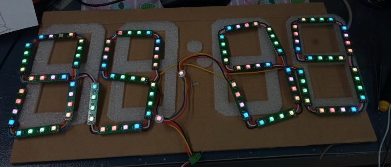

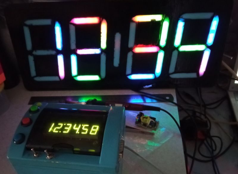

Чтоб не всматриваться в маленькие часы на экранчике, можно сделать большие часы на светодиодах и настроить их под себя.
я зделяль с платой управления на мелкопике а конфигурацыя почти как здесь - с бллютуз, DS3231 и MP3, расписание будильников, дневная/ночная яркость. датчик освещенности делал но недобил коэфицыенты.
СпойлерИзображение Изображение Изображение
потом меня развели на ардуинку, захотел на esp32-s3 попрограмировать, мелкие примеры поделал а этот проект не могу которую неделю запустить, сначала с библиотеками бадался, щас в littlefs упёрся.
