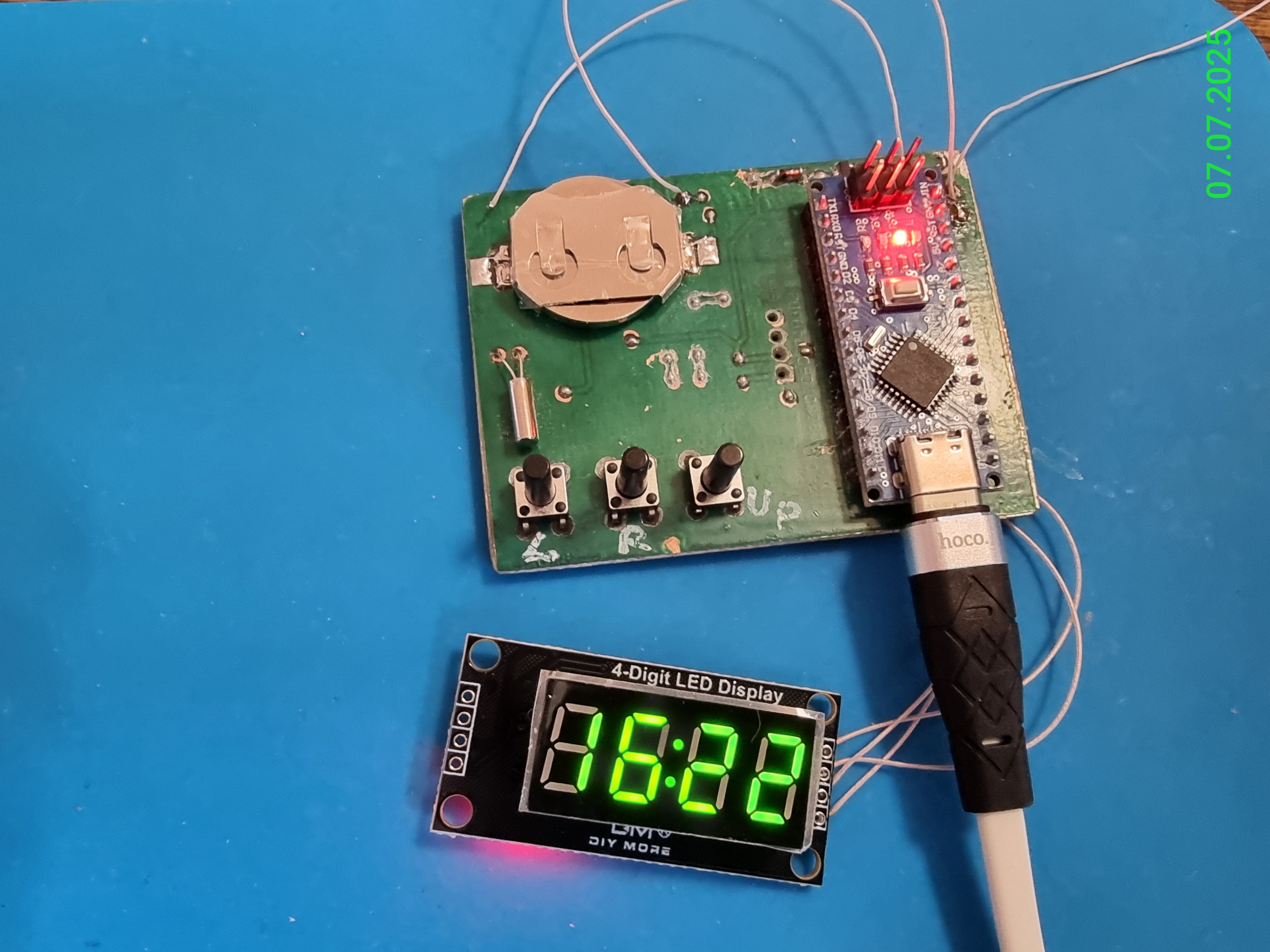

Основные действия по згрузке скетча так и делал.Ошибки загрузки нет.
"… на встречу друг другу выехало два поезда и не встретились.Не судьба".
У меня с Андуриной, тоже не судьба.Все возможные причины перебрал, без результата..
Даже если китайский производитель намудрил с дисплеем-это запросто.У программирумего светодиода два десятка вариаций! Но кнопки должны работать, с реакцией на них.Только R при инсталяции первого запуска

У меня ТМ1637 с красными сегментами(98р.), зеленый в три раза дороже(298р,) Может и изготовитель другой.
Нажатие кнопок звуком не дублирется, только раз инсталяция?
Можно попрoбовать дисплей поменять и DS1307. Больше нечего, Андурина скетч приняла, не ругалась
Добавлено after 30 minutes 59 seconds:
Сейчас вычитал, у красного дисплея применяется библиотека DigitalTube.
У зеленого библиотека библиотека Arduino: TM1637.h .Вы ее и использовали.
Похоже есть смысл поменять дисплей.

Поясняю.Красный и зеленый дисплеи применяют разные библиотеки.Выше я написал их названия.
Сейчас применил зеленый, на нем четко написана библиотека "ТМ1637.h"Этот дисплей сразу заработал.Видна и работа кнопок.С ними нужно поразбираться, пока не ясен алгоритм, но они точно р аботают.
Реанемацию произвел.Видны первые признаки жизни.Дальше должно быть полегче.
Добавлено after 48 minutes 27 seconds:
с кнопками много непоняток.Режим часов(с активным двоеточием) настраиваю время, но отсчета времени нет! Нажатие Р нее вводит в показания будильника.L+P есть писк, дален нажатием Р, меняется часы17:08), будильник(00 10) и дисплей тухнет.Нажатие R включает дисплейОтключение 5в, но батарейка 3в установлена, нет сохранения показаний, все обнуляется!

Исходно индикация счета текущего времени.
Кнопка up переключает индикацию с часов на уставку будильника и обратно
В режиме индикации часов (в том числе и при погашенном дисплее) кнопка L вызывает "ручное управление" дозатором
Кнопка R при погашенном дисплее восстанавливает ту индикацию, что была перед отключением дисплея.
одновременное нажатие кнопок L+R переводит управление для текущего статуса (часы или уставка соответственно) в режим ввода параметров - дисплей "мигает".
В режиме ввода L дает инкремент старшей части (часы), а R младшей (минуты).
инкремент "по кругу" как однократно, так и многократно (при удержании - ускоренный)
выход из ввода параметров -
Без внесения изменений (отмена) = UP+R
с внесением изменений (вод) = UP+L
Изменение параметров нужно обязательно подтверждать - иначе выход из режима ввода не выполнится (и параметры соответственно не будут введены)
Через некоторое время в режимах индикации дисплей автоматически отключается.
Но... Если отключение произошло в режиме индикации уставки ручное управление кнопкой L отменяется (сработка по уставке будильника не изменятся).

Если ввод параметров прошел успешно - после нажатия L+UP дисплей перестал мигать и слышится короткий "пик" - часы должны таки тикать (мигание двоеточия).
Да и после отключения и последующего включения (через время) питания показания будут взяты уже из RTC.
Косвенно показатель правильности подключения и инициализации RTC.
если при работе часов двоеточие мигает (и на линии прерывания от RTC имеются секундные импульсы- проблем нет.
Иначе - вероятно потребуется установка соответствия выводов SDA/SCL для RTC. то же может быть, если таки начальная инициализация RTC была выполнена неверно (опять же "перевернутые"SDA/SCL у часиков).
Версия swiob1 работает без RTC (но и не хранит данные при отключении питания).
swiob2 - это под RTC но там вопрос по соответствию выводов (что конкретно смотрим в исходнике который заливался).

Двоеточие не мигает.
Опять попробовать поменять местами SDA-SCL?
Можно и заменить всю DS1307, завтра попробую.Круг поисков сузился до DS1307.Контроль мигания двоеточия после инициализации? Не многовато сопротивление подтяжки резисторв 4.7к.Много попадалось схем с 1ком .Конденсаторы 12 пф не лишние, как и обычно облегчают запуск генератора кварца(вообще типовая схема)

Сразу после включения запускается ход часов.
Если на индикатора 00:00 и двоеточие не мигает - хода часов нет (RTC не работает).
Возможно просто поменять местами SDA/scl с последующей инициализации при включении будет достаточно.
Вариантов программы я выложил много - какой Вы в ранку за правили в этом случае трудно угадать.
Насчет конденсаторов у кварца RTC -это не МК! Следует схемам даташитов для ds1307 (и/или иных RTC ) . То, что там указывается, о и должно быть выполнено.
Кварц для них специально сделан и заводится без лишних внешних элементов. Если иное (встречается у NXP часиков) то также в даташитам прямо указывается.

Я заливаю скетч только 2 версию под RTC, средствами Ардуино IDE, другие и не пробовал.
Сейчас проще.Есть работа дисплея и кнопок, сразу увижу что даст смена SDA-SCL. Не мигает двоеточие-это хуже.На край быстро заменю саму DS1307.
Добавлено after 15 minutes 43 seconds:
Re: Автоматическая кормушка для кошек
Ситуация проясняется.В вашем устройстве может работать только модуль под библиотеку Ардуино "TM1637.h", в описании модуля это указывается.С DS1307 разберусь, тут вариантов немного-(два)!.Конденсаторы 12пф забудем, когда запущу все, спецом подключу посмотрю недолго.Резисторы 4, 7к едва ли влияют.От 1 ком до 10ком, но оставлю 4.7к.

СообщениеДобавлено: Вт июл 08, 2025 11:36:39
Карма: 18
Рейтинг сообщений: 83
Зарегистрирован: Чт май 24, 2018 12:07:05
Сообщений: 1204
Откуда: Челябинск-"Метеоритный"
Есть результат!Смена местами SDA и SCL, в часах появилось мигающее двоеточие, отсчет времени правильный.Поэтому итоговое подключение DS1307 к Андурине соответствует самой первой схеме , где :
SDA на D4
SCL на D5
В последнем варианте схемы, получается неправильное.
Прошивка используется swiob2
Итог моих злоключений.Разработанная плата рабочая.Виновник длительной проблемы-это модуль ТМ1637, который должен иметь библиотеку "ТМ1637.h", это указано прямо на его плате и есть в описании продавца.
Второе-не точное указание подключения DS1307.
Осталась последнее!Нет сохранения времени, при пропадании питания Батарейка 3в подключена.Хоть это и не существенно, т.к. таймер запитаю от литевого аккума, но функция полезная.

Полтергейст, не иначе.Сделал длительное отключение питания, вновь подключил-есть показания правильного времени.Т.е. есть сохранение.Какой то разовый сбой был.
Проверю работу самого таймера по включению нагрузки.
Добавлено after 6 hours 16 minutes 16 seconds:
С настройкой часов понятно.Не забыть сделать сохранение L+P.Настройка будильника аналогично, но в режиме будильника,,(без двоеточия) .Первоначальное 0010.На установленное время раз в сутки будет сработка, далее повторяться каждые сутки?Если нужно совсем откючить "будильник", поставить значение 0010?
Диод VD1 убрать при питании от аккума-это подача напряжения выше 5в ?Вроде так.
