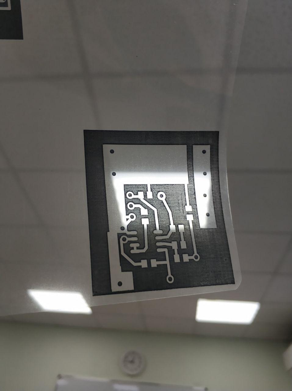

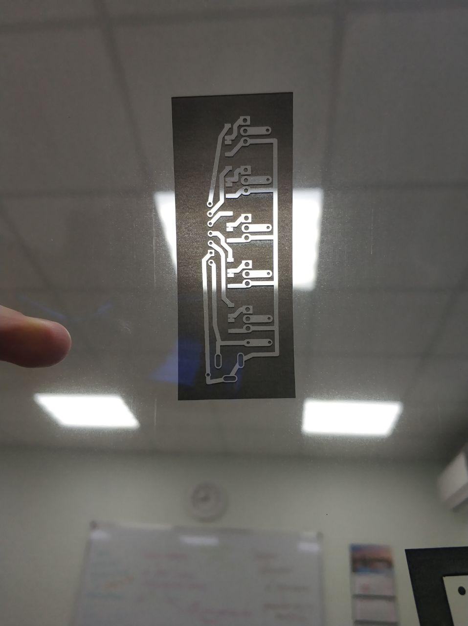

АлександрЛ, Я сейчас печатал на двух офисных принтерах (HP) один из которых новый из коробки с новыми оригинальными картридждами, результат удручает.
photo_2020-01-24_14-24-57.jpg [71.44 KiB]
photo_2020-01-24_14-24-52.jpg [67.63 KiB]
А вообще подскажите из-за чего может быть такое что фоторезист вторые сутки лежит в кальцинированной соде и не растворяется?))
До этого наоборот отслаивались дорожки.
Прошлый раз по тем же "настройкам" две платы вытравил более менее.
 Заголовок сообщения: Re: Изготовление печатной платы с помощью пленочного фоторез
СообщениеДобавлено: Пт янв 24, 2020 15:30:47
Карма: 197
Рейтинг сообщений: 8593
Сообщений: 43069
А ещё надо шаблон "уплотнителем тонера" обработать
А вы защитную плёнку не забыли отклеить?
"не растворяется" это ПЕРЕСВЕТ, при плохом шаблоне это вполне возможно..
А каким фоторезистом вы пользуетесь?
Вот такого https://www.chipdip.ru/product0/9000033471 я рулон выкинул,
пользуюсь вот таким: https://www.chipdip.ru/product/ordyl-alpha-350-300x1000
даже просроченный он всё равно "работает"..
Я это использую для создания печатей из полимера, но все равно конечно не так как струйный.
Нет, это было в первый раз, сейчас уже есть опыт двух готовых плат, и странность в том что я наоборот решил уменьшить время экспонирования.
Фоторезист с рук, видимо совсем уг, сегодня поеду за новым.
На самом деле "Ордул Альфа" из чипдипа не так уж и дорог, как про это "говорят", если брать "оптом" рулон 5 метров,
https://www.chipdip.ru/product/ordyl-alpha-350-300x5000
получается 158 рублей/метр (если в рознице- 164 руб/метр..)
Странно то, что "наш" ПФ-ВЩ немного дороже и намного хуже "Альфы".. :dont_know:
Добавлено after 2 minutes 18 seconds:
У меня осветитель 5 ламп по 9 ватт "чёрного света" с расстояния сантиметров 10 светят ЧЕРЕЗ СТЕКЛО, 35 секунд..

АлександрЛ, Да прикол с ценой на отечественный продукт я тоже не понял.
Взял Ордул, но он был со сроком годности до июня и поэтому побоялся брать 5м, хотя наверно 300 рублей можно было переплатить ( метровый рулон 500₽).
Результат конечно с китаем не сравниться. Хотя есть вопросы.
то что надо печатать шаблон на струйнике уже решил для себя точно. но вот что делать с прилеганием фоторезиста, если умеренно греть отваливается как на фото,
Изображение если греть сильно появляются пузыри и отваливаются они, или пузыри это значит наклеил плохо?
Еще беда у меня сама медь в некоторых местах не вытравилась, что это может быть? Медь грязная была?
Я начал делать платы с "Альфой" срок годности которой истёк за полтора года до начала её использования, а результат всё равно был хороший.
Ну, это кому как.. Я пробовал печатать на струйнике- мне не понравилось.. На вкус и цвет все фломастеры разные... :))) :))) :)))
Я прикатываю ламинатором при температуре 100 градусов, не больше и не меньше!!!
Перегрели.. Лучше найдите "фоторолик" -
и прикатывайте фоторезист "на холодную" Поймать температуру 100 градусов "на глазок" достаточно трудно..
Плохо смыт фоторезист, я при проявке "помогаю" фоторезисту кисточкой, иначе хрен чего смывается..
