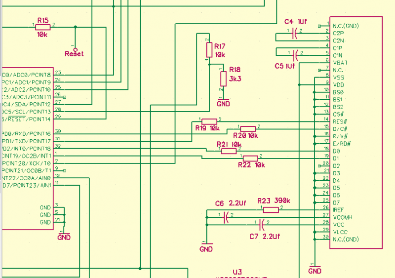

У автора было два варианта прошивки - обычная и strip_grid, с измененными портами для более удобной разводки. У меня разводка strip_grid, в Makefile легко выбирается нужный вариант разводки. Огромное количество народа собрала этот приборчик, по этой схеме, с авторскими и моими прошивками, у всех все работает, а вы что-то мудрите.

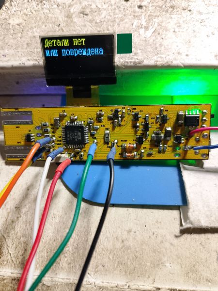

День добрый.
Не мудрю, а мучаюсь, от бестолковой головы. Клюнул на архив от chester17 и все равно при разводке платы перепутал пины на экран, вот и хочу программно исправить этот косяк.
У меня экран подключен так
Вот теперь и ищу как переназначить порта чтоб печатку не ломать.
По архиву chester17 переназначил напутанные порта, ТТ запустился, но это на прошивке Маркуса а как быть с прошивками Карла-Хайнца не знаю, может подскажете научите?
Пока так

Я уже давно тонкости не помню, но все можно переназначить.

Конечно можно.
Вот от Карла-Хайнца
