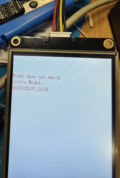

Добрый день. Необходима прошивка для дисплея NX4832K035_011. По незнанию купил такой.Буду очень благодарен за помощь. Заранее спасибо.
Добавлено after 2 hours 22 minutes 37 seconds:
himikat123, Вы можете переделать прошивку под дисплей NX4832K035_011? Был бы очень благодарен.
Добрый день. Тоже ошибка при загрузке припрошивки: "Device Model: NX4832K035_011R". Вы как-то решили этот вопрос?

Так прошивка же как раз для NX4832K035_011 и сделана. Какую ошибку вы хотите побороть?

Когда вставляю флешку с файлом прошивки, выдает сообщение, как написал выше. Приложил фото дисплея.
На плате номер с буквой R на конце.

Не знаю, что за дисплей такой с буквой R, но официальная программа от Nextion тоже не знает таких дисплеев. Наверное подделка, не знаю
