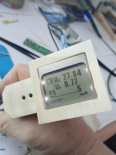

Опять вернулся к этому пробнику.
С 36 вольтами справился и похоже хорошо, 36 стабильны , и все еле тепленькое, применил две повышайки, МТ3608 дает 9В, МР3425-36В.

Ну походу победил таки эту игрушку, работает стабильно, еле тепленькая, при любых измерениях, пока не калибровал, в таком состоянии как есть, потребление 130мА при измерениях ток прыгает, до 300мА пульсирующе. Учитывая что использовалось платка повербанка, и две повышайки, думаю по току нормально.

Стабилитрон 20В измеряет без проблем в любом положении цоколевки, 27В тоже берет, но только в определенном положении А-К , 30В уже не берет.
А вот старый добрый старичёк и 27В берет в любом положении.

Ну наверное дело не в резисторах, заменил их на 47К и ничего не поменялось , 27 В так же мерит в определенной полярности . когда анод вверху по экрану,показывает стабилитрон, если анод внизу, показывает как диод.

Если есть возможность, посмотрите импульс на щупах при подключении диода. У меня пкпк 26В и без полки.

Расчехлять большой ради одного измерения не стал, а вот Хамелеончик показывает 28-29В, и да без полки просто импульс.
