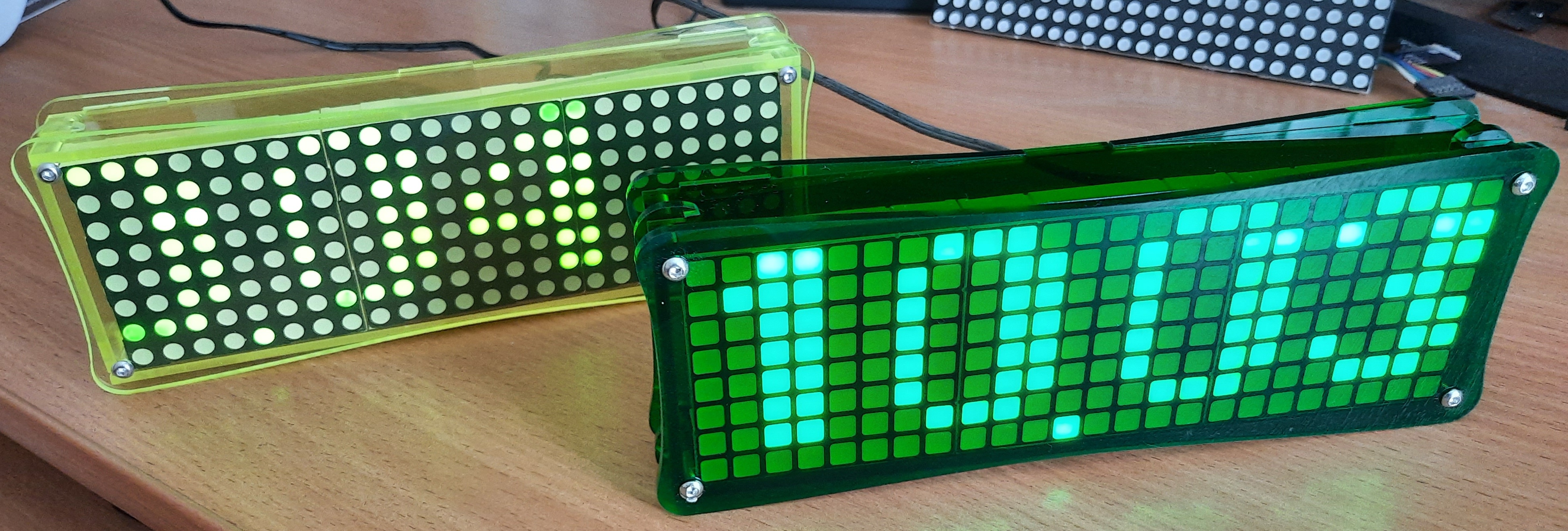

Вот собрал, корпус на 3д принтере
часы.jpg [134.81 KiB]

Молодец конечно, но устройство не завершено, лицевая панель напрашивается.
так есть все, стекло еще не вырезал.

AVK, как матрицы называются?
KEM-23088-ASG
Часы в темное помещение, поэтому специально зеленые матрицы.

Офигеть, 200 мкд яркость.
Это хорошо или плохо?

Это очень яркие матрицы. У крупных производителей таких в каталогах нет, максимум 100-150 мкд, и то для красных или оранжевых. Думаю это самые яркие зеленые матрицы с падением 1.8-2.0в
Добавлено after 3 minutes 18 seconds:
Нет, я ошибся, это изумрудный (типа натуральный зеленый) с падением 3.0в. По идее будет равносильно обычным желто-зеленым по яркости в этой схеме. Запутался в китайских даташитах

PG- этот ярче, но проблема найти
Вот для сравнения:
SG = 80mcd
PG = 200mcd
у белых 180mcd
даташит
вот сравнение (для зеленых не делал, но могу сделать, если найду матрицу):

Значит всё нормально, хватает им напруги и тока. Круглые как у AVK в каком-то «Чипстере» продаются за 189, нашел их там, вроде в розницу продают.
