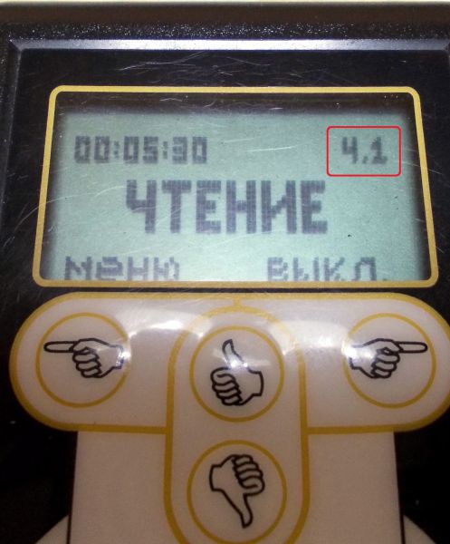

Вот Китайский привет мировой буржуазии :))) http://www.banggood.com/9V-800mah-USB-L ... 10201304V2
Благодаря Китайцам ушел от этого кошмара с Кронами и подобных АКБ на 9 вольт. Все свои девайсы (более десятка штук) перевел на Li-Ion. Кроны и АКБ удалил в ведро!
Дышать веселее стало. :))) Всё легко помещается в отсек для Крон.
Для питания этого девайса накручено 14,5 вольт.
здесь девять вольт.
Заряжаю все девайсы, в том числе все мультиметры и т.д. - как сотовый телефон.
Кошка случайно подсказала!

vdavid писал(а):
1.Вот если бы не дополнительный переключатель, который еще и не забыть бы выключить - было бы совсем замечательно.
2. Плюс защиту от переразряда хорошо бы добавить
1. Это не дополнительный переключатель, это выключатель питания девайса, а забыть так же можно выключить и телевизор и т.д.
2. Я ставлю АКБ от сотовых телефонов и т.д. в них во всех уже есть защита от переразряда. Да и в некоторых моих девайсах есть индикация напряжения АКБ.
Вот пример:
Другое дело конечно не защищенные АКБ, к примеру типа 18650 и т.п., но это уже другая тема.
