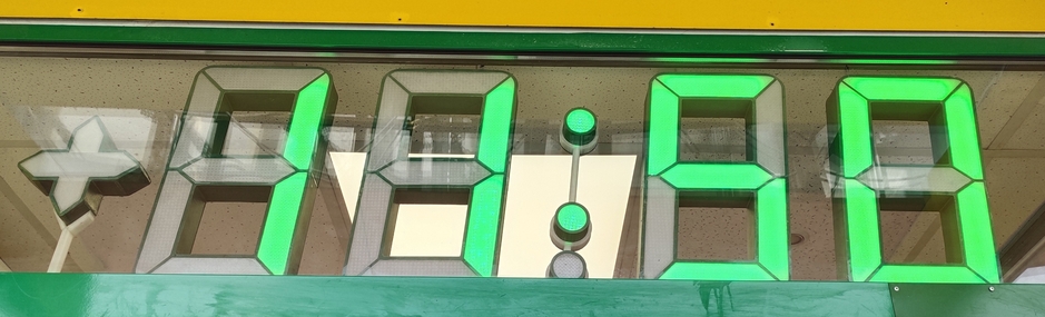

Последняя реализация часов этого проекта. Питание 24В , потребление 2.6А.
Комментарий к файлу: Температура
IMG_20210908_115007.jpg [208.91 KiB]
