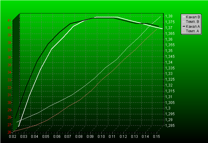

Сейчас провел эксперимент, зарядил ранее заряженные акк, пролежали после заряда недели 3-4.
Специально порог температуры поставил 45гр, что бы не было останова по нему. Зарядка была в режиме NiMh ток 1200мА, остановилась по отрицательному приращению. Сейчас набираю статистику, проблема в том, что у меня нет ее для маленьких емкостей, и вот для таких случаев.

Подождал пока аккумуляторы остынут и стартанул с теми же настройками NiMh ток 1200мА.
Комментарий к файлу: файл статистики
