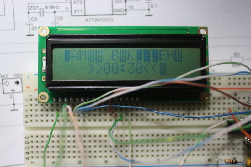

Здравия всем. Коллеги, братья по разуму. Помогите победить недуг. Собрал сей таймер но, чего-то не до собрал. Подскажите, где покрутить чтоб символы ЖК отображались корректно. ЖК WH1602-JYGH-CTK. Может есть какой нюанс?
Благодарю.

Привет.
Если все подключено верно, то похоже, индикатору совсем плохо...

Приветствую. Проверил монтаж,всё норм. Подключил второй ЖК (WH1602J-YYH-CTK) картинка та же. Возможно я с фьюзами чего-то напутал, хотя врятли. Оставил дефолтные, только убрал чекет с CKDIV8.
Вот фото:
Буду копать дальше. Нужно узнать где собака зарыта.
Благодарю.

Ну вообще по фьюзам от внутреннего 8 МГц работает, с нормальной задержкой запуска... Если ошибок нет то обязан работать. Вроде проблем ни у кого небыло.

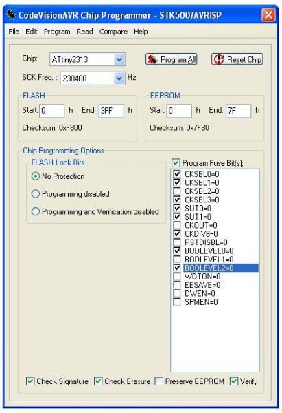

Здравия. Проблема не в монтаже и кексе. А в фьюзах. edm2007 уточните пожалуйста фьюзы. И программное обеспечение под них. Сами же понимаете, стандарта на чек нет. В чём вы их прошиваете? Pony, AVR Studio.... ??? РусФонт при экспериментах появляется но тормоза в 8 раз.
Благодарю.

Вообще я шью в SinaProg. Но и с другими проблем нет. В статье я указывал как фьюзы выставлять, а уж галка = 0 или 1, это да, дело другое. :) Вы от кварца тактуетесь? А то некоторых точность внутреннего генератора устраивает... Думается мне, что дело в CKDIV8... Может скрин прочитанных фьюзов покажете и расскажете от чего такт?

Тактуется схема от кварца 8 Мгц. конд. 22пф.
При таких фьюзах фонт отображается норм, но время увеличено в 8 раз.
