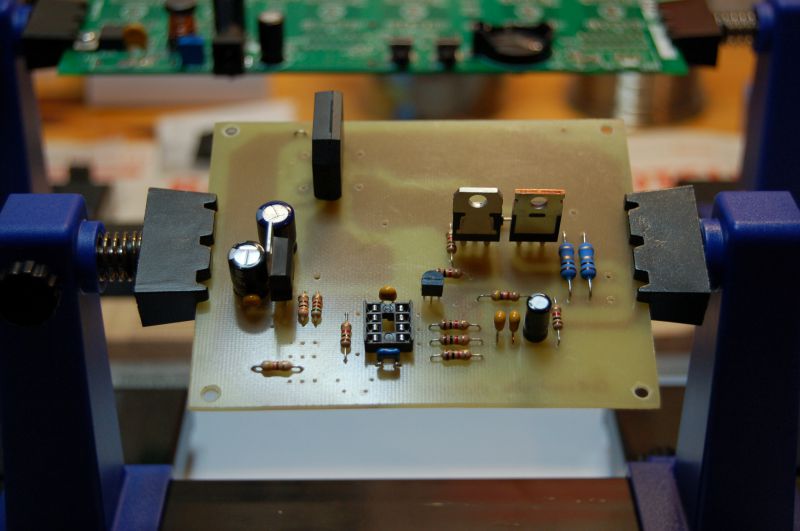

СообщениеДобавлено: Пн фев 09, 2015 18:07:42
Зарегистрирован: Вс дек 14, 2014 15:06:18
Сообщений: 15
Откуда: Эстония, г. Пылва
Inductor, 470uh 2.3a
Inductor, 100uh 0.91a
Подойдут такие?
А пока получаеться такая конструкция. Это пробный вариант.
 Заголовок сообщения: Re: Контроллер управления двигателем микродрели
СообщениеДобавлено: Вт фев 10, 2015 16:57:33
Зарегистрирован: Сб фев 10, 2007 18:49:28
Сообщений: 48
Откуда: Самара
Да.
