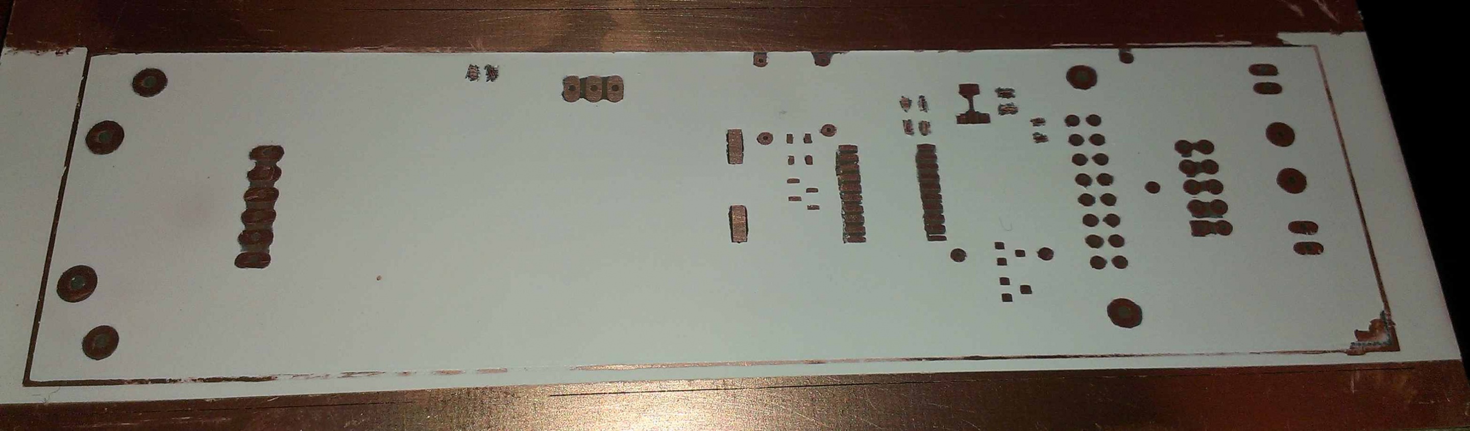

Попробовал сделать маску фоторезистом, заморился выгонять воздух, точнее воду.
Читал что маску нужно засвечивать в разы дольше. Светил 10 минут, разов 5 прокатал в ламинаторе. Проявлялась пол часа. Может не стоит маску долго светить, чтобы долго не проявлять?
А вот и первая ошибка: раз уж решил маску делать из фоторезиста, то накатывать нужно её на сухую.
Это вторая. От того, что дольше посветишь - фоторезист маской не станет. Поэтому светить нужно столько-же, как и обычно. И всё-же паяльник эта маска практически не держит, но феном паять SMD - одно удовольствие!

Щас кинул в проявитель кусочек свежего резиста, сожрало за 5 минут. Может нужно повысит концентрацию?
Фотошаблон хороший, возможно причина в том что я засветил фоторезист от настольной лампы когда накатывал на плату, + еще 5 раз прокатывал в ламинаторе(подсушил хорошенько), та к тому же и слабый раствор кальцинированной соды.
Начал обрезать ножницами плату по размеру, а резист облущивается. Попробую еще паяльником, думаю что будет такая же кака.
А вообще это говно а не маска, так для красоты. Эффективнее после пайки заливать пластиком с баллончика. А для маски нужно применять нормальные компоненты, те что и предназначены для маски.

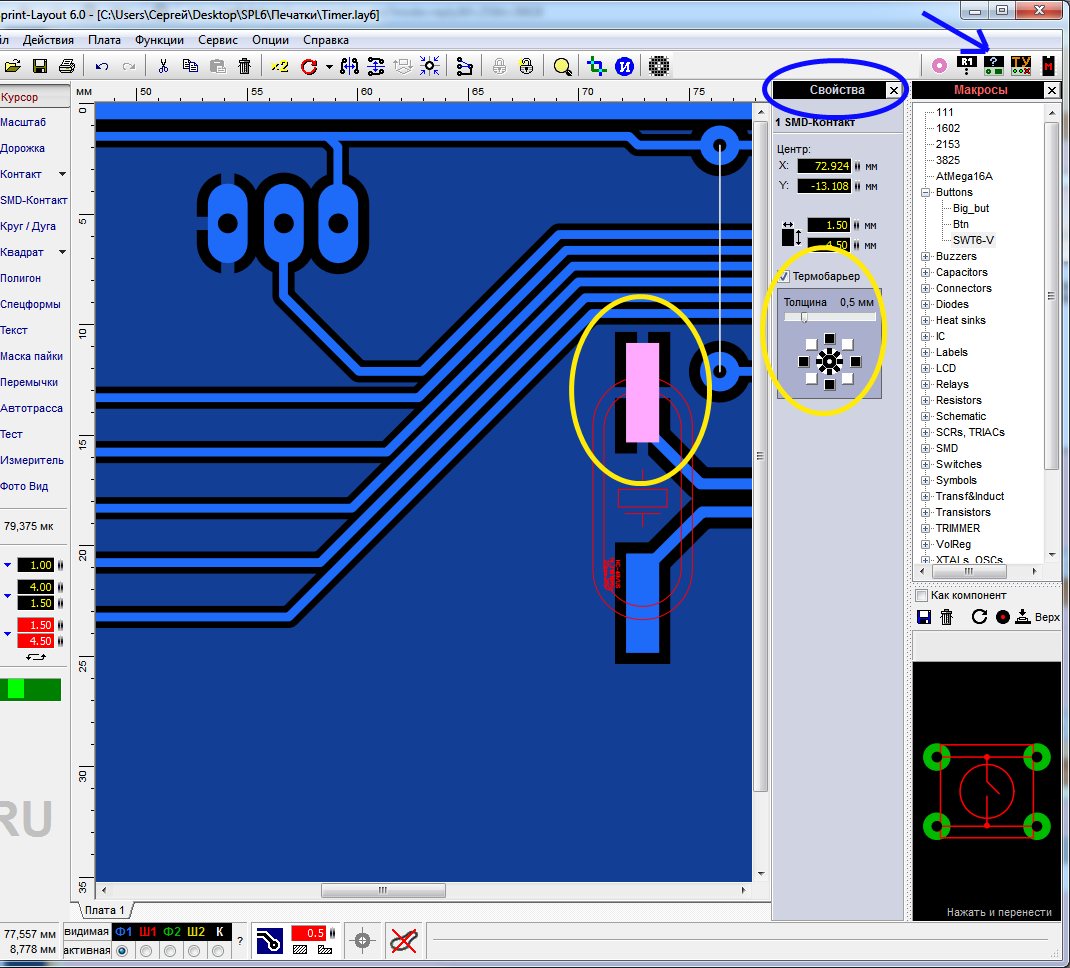

aam писал(а):
Что-то уж больно красиво для него - термобарьеры и т. п...
Гы! :))) А ты не знаешь как в спринте делать термобарьер? Альт и щелчёк по нужному паду. Поставить галку "термобарьер". Профит!

Что-то я не могу найти где етот термобарьер. может его нету в layout50?
Такого не происходит(( Спринт 5-й.
попробуйте делать засвет как обычно(недолго), а вот после проявки нагрейте плату, температуру не скажу(экспериментально, цвет становится иногда почти что сине-черный), но от высокой температуры резист тоже неплохо "экспонируется", при чем еще и намертво с платой сцепляется, что даже острым ножом хрен отскоблишь :))

С маской из фоторезиста не хочу больше и экспериментировать, если он не предназначен для маски, то ничего хорошего с него и не получится. Только лишний гемор :) .
Тема называется Как сделать качественную печатную плату, значит нужно шукать компоненты для маски, а тогда уже с ними и экспериментировать. А что же это за качественная печатная плата если она боится нагрева паяльника :))
Не знаю, есть ли в пятом данная опция, но в шестом...
И ветка по нему, где можно скачать: viewtopic.php?f=8&t=7931

Сергеj, плата красивая. У меня 1-й экспериментальный образец вообще послезал между дорожками - какраз из-за недосвета)) И чувствуется, резист свежий - прилип норм.
Хотя я бы порекомендовал посветить дольше если шаблон позволяет - какой-то рыхлый резист между дорожками.
Ну и не забудьте на пару часиков под ватт 150-300 ЛН положить для закрепления - содрать будет невозможно ни спиртом, ни щелочью, ни механически.

aam, спасибо. За лампу накаливания я как то упустил. маску не берут растворители не кислоты, но то что ее берет паяльник -это у же минус который перевесит все выше перечисленное.

Добавил еще одну УФ ламу, расстояние 25см, светил от 2 до 5 минут. Все проявились одинаково, ничего не смылось. После проявки сфоткал и кинул еще на 15 минут в кальцинированную соду, так же ничего не смылось и не изменилось. Контур картинок 0,15мм.
Опять я в недоумении, какое время выбирать? Как лучше светить больше или меньше?

Если светить дольше, то тонкие дорожки немного "толстеют".
