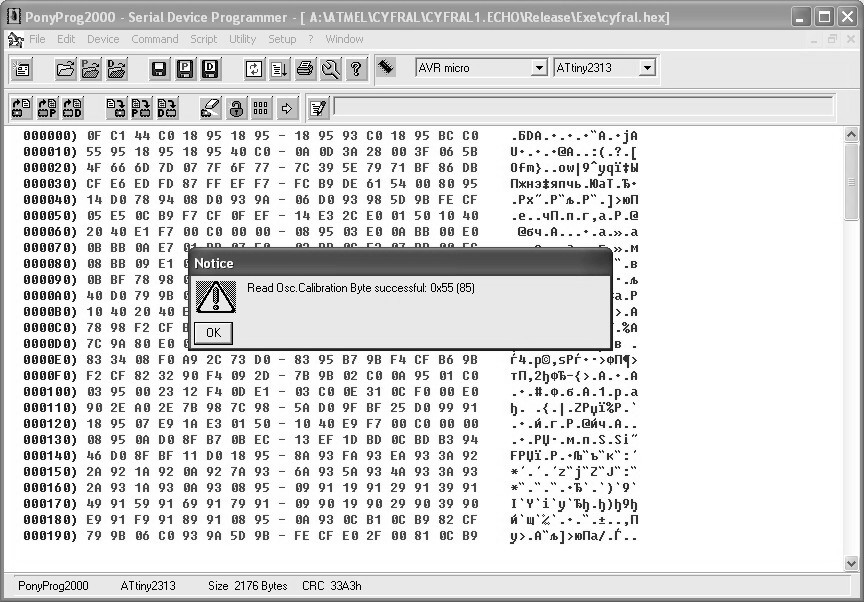

Технология такая:
1. Читаем байт калибровки и запоминаем его значение (read cal byte2.jpg).
1. Заливаем прошивку echo.rar (периодически выдает символ "U" (0x55) в COM-порт). Подсоединяем COM-порт. Включаем Hyper Terminal с параметрами 9600-N-1. В первую по счету ячейку EEPROM вбиваем запомненное значение и прошиваем EEPROM (change cal byte 2.jpg). Если в Hyper Terminal ничего не отображается, прибавляем (вычитаем) от начального значения калибровки 1 и вновь прошиваем EEPROM, и так до тех пор, пока не появится символ "U" в терминале. Чтобы было понятнее, такой ряд значений (n - начальное значение байта калибровки): n-10, n-9, ... n-1, n, n+1, n+2, ... n+10. После появления "U" запоминаем значение байта калибровки.
У кого есть осциллоскоп, могут прошить фьюз CKOUT и смотреть тактовую частоту на 6-ой ноге МК. Период д.б. 0.25мкс. После окончания калибровки фьюз CKOUT отключить!
2. После удачного первого пункта прошиваем рабочую прошивку эмулятора, учитывающую калибровку (emulator.rar). В 6-ю по счету ячейку EEPROM записываем 0 (разрешение использовать калибровку). В 8-ю по счету ячейку EEPROM записываем значение байта калибровки, полученное на 1 шаге.
emulator.rar [5.4 KiB]
echo.rar [1.09 KiB]
read cal byte2.jpg [185.28 KiB]
change cal byte 2.jpg [191.73 KiB]

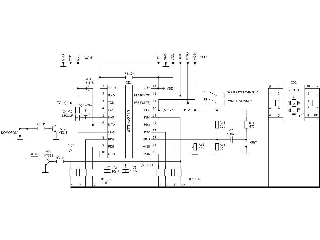

Вот тут схема этого переходника на тиньке. С внешним кварцем проблем было бы меньше, но куда его здесь втыкать то? Надо делать на меге8...

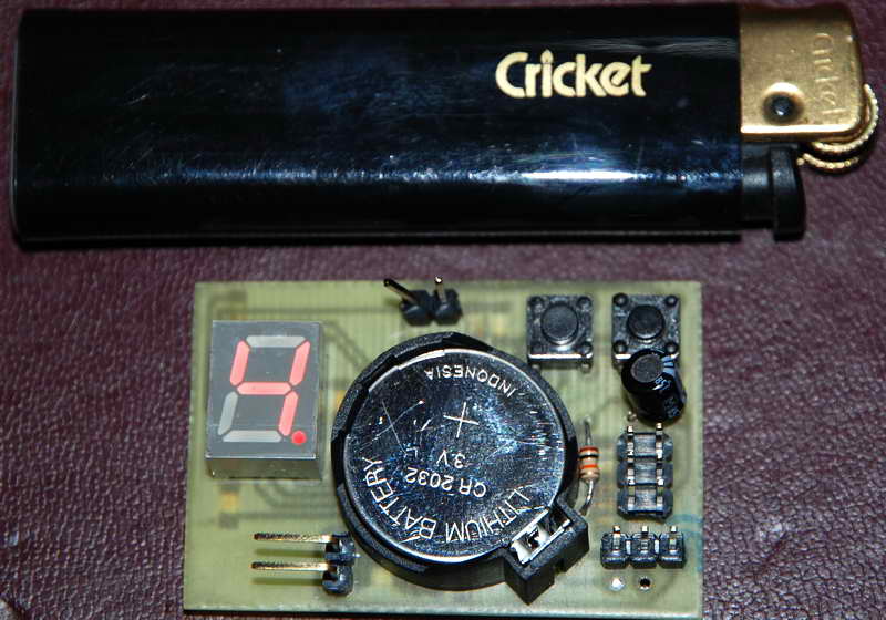

Вот что у меня получилось. Отдельно питать от 5В порта не нужно. Потребляет мало. Подстроил чтобы при питании 3В тактовая частота была 4мГц. Разводка платы которую приводил выше. Только не нужен джампер.
DSC_3359.jpg [96.27 KiB]
DSC_3360.jpg [85.65 KiB]

Можно так попробовать
Схема.png [37.97 KiB]

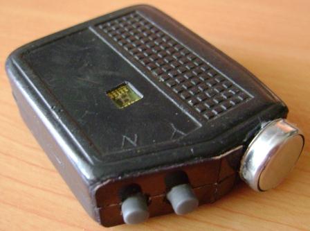

Вот, оприходовал эмулятор в корпус старой рулетки на 2 метра.
DSC02751.JPG [41.61 KiB]

Честно говоря не думал что по калибровке возникнут вопросы, но... Как и рекомендовано пробовал различные значения байта калибровки, но буквы U так и не увидел, практически каждому значению конф бита соответствует какой либо знак, но либо арифметический либо математический или графика. Осцила нет. Не могли бы вы пояснить в каком диапазоне генерируется знак U +- то есть при каких значениях остается приемлемая скорость для работы ком порта? Может быть этот знак генерируется только например впри одном значении бита и я просто его не нашел.

Так и не достиг результатов. Ни при каких значениях калибровочного бита так и не удалось получить букву "U" на выходе. С этой буквой вообще засада. Использовал 3 терминалки и у всех разные выходные данные. Причем терминалки проверенные. Это HyperTerminal, Terminal и ZOC. Вообщем как в сказке, чем дальше тем страшней. Возможно конечно, что то с интерфейсным шнуром(используется виртуальный ком порт на PL2303). Но все таки для полной уверенности нельзя ли поправить прошивку на внешнюю генерацию (либо кварц, либо генератор)? Бродя по инету не раз натыкался на то что 2313 нечетко работает с UART при внутреннем тактировании. Хотя уже приведенные ссылки в этой теме про удачные сборки устройства говорят об обратном.

Схема с внешним кварцем. Сегмент индикатора DP (точка) теперь выполняет уже 4 функции: индикация номеров выше 15, обмен по COM порту, индикация "ключ обнаружен" и обмен с домофоном. Теперь для установки режима чтения кнопку на секунду зажимать не надо (достаточно разбудить девайс).
emulator.rar [5.36 KiB]
Эмулятор.png [17.87 KiB]
