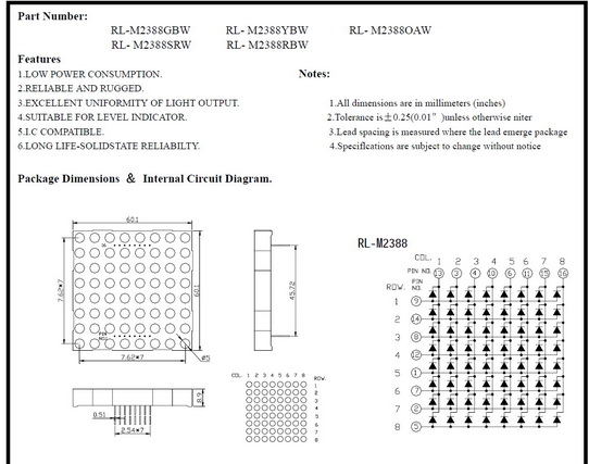

На сколько я понял по даташиту ТА23-11 с общим анодом. А в данной конструкции используются с общим катодом, т.е. как раз должны быть ТC23-11.

Общий катод имеется ввиду в строке, так что все-таки ТА23-11
Понял

GARRICOL писал(а):
Понял
В какой,вертикальной или горизонтальной?

Строка- она всегда горизонтально, столбец- вертикально.
Если взять с индикатор с ОА в строке и повернуть на 90гр, то получиться с ОК. НО! плату придется переделать, или делать переходную плату, что лишний геморрой. А плата автора очень качественно разведена, только я в ней заменил 7 проволочных перемычек на смд.

Ваш индикатор с ОА в строке,вы переделывали плату?
img.jpg [68.12 KiB]

Нет, не переделывал. Мне проще было купить другие индикаторы, чем тратить время на переходную плату. По поводу RL-M2388SBW/С15, то тут ОК, в даташите почему то это не обозначено

Александр76 при выборе матриц ориентируйтесь на то, что на выводах 5, 2, 7, 1, 12, 8, 14, 9 должны быть катоды диодов (смотреть в даташите).
тА23-11 вам подойдут.
а вообще почему то все матрицы маркируются как то не логично. применённые мной GNM23881AD тоже имеют букву А в маркировке. а GNM23881СD которые при "правильном" расположении являются матрицами с общим анодом, в своей маркировке имеют букв С. Наверное китайцы считают что "правильное" положение матрицы это когда выводы этой матрицы расположены вертикально. но почему в даташитах всегда рисуют матрицы с горизонтальным расположением - я не знаю.
Общем, предлагаю не ломать голову, а просто выбирать матрицы у которых на выводах 5, 2, 7, 1, 12, 8, 14, 9 катоды диодов.
