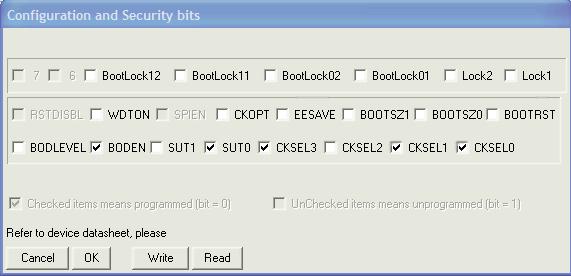

здравствуйте. еще одна проблема.
защита по таймеру,стоит 10сек.а реально получается 1мин10сек.
я так понимаю не правильно fuse выставлены?

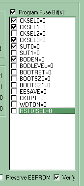

fise8mgc.jpg [25.71 KiB]

войтов
фьюзы CVAvr и Пони прог одинаковы, у меня всё работало как положено.
