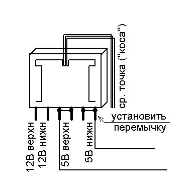

AVG писал(а):
я хочу знать где у транса обмотки по 5 вольт. вот рисунок, поправьте если не прав!
Сделайте фото качественно с наименьшим размером.. и расположите трансформатор так чтоб видно было все его ножки.. даже с другой стороны.. укажите маркировку тр-ра (она сверху на желтой изоленте) .. - тогда можно будет что нибудь подсказать..
А лучше всего - смотрите по плате БП АТХ откуда вы его выпаяли - сразу все поймете.

Кароче 5-ти вольтовые полуобмотки это те которые на плате БП ПК соеденены вместе? у транса 6 выводов не считая выходную обмотку. два в плате отдельно и есчё четыре которые соеденены попарно это и есть они?
СообщениеДобавлено: Вт апр 01, 2008 08:22:33
Зарегистрирован: Пт ноя 23, 2007 09:22:23
Сообщений: 57
AVG - будьте внимательны. Я же внятно сказал, у вас типой трансформатор, т.е. его впаиваиваете в плату преобразователя "так как есть".
Прикладываю эскиз, чтобы было понятнее, где какие обмотки.
