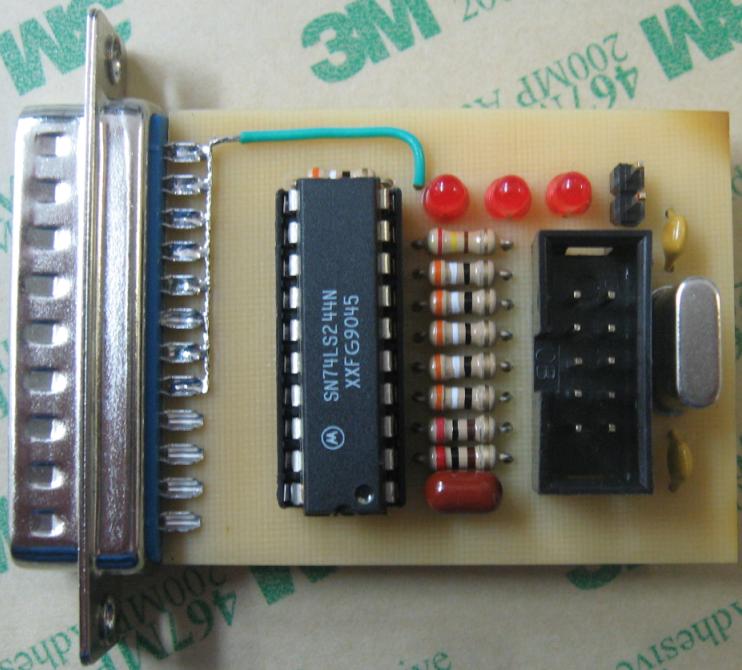

Я себе такие собрала:
1) STK200+/300
2) USB AVR910 (на ATmega8-16)
Фирменные отладочные платы от Atmel комплектуются простыми программаторами, которые получили название Kanda Systems STK200/STK300.
Существует модернизированная схема Kanda Systems STK200/STK300 с индикацией питания, чтения, записи. Микросхема HC244 имеет много аналогов и именуется как шинный формирователь. Аналоги 74HC244 (К1564АП5), 74LS244 (К555АП5), 74ALS244 (К1533АП5) и др.
В моем варианте Kanda Systems STK200/STK300 добавлено:
– возможность внешнего питания программатора через дополнительную пару контактов;
– на вывода 4 и 6 выведен кварц для случая использования внешних сменных модулей-панелей;
– для соединения модулей-панелей использую типовые шлейфы, которыми раньше подключали COM-порт к материнским платам.
1) STK200+/300
Вот, он где грамотный подход, аккуратность и качество!
В коллекции инструментария, не хватает только парралельного програматора, :))
Хотя думаю, что учитывая, ту педантичность, с которой выполнены эти, он , явно не понадобиться :))

Схема известная, файл
прилагается.

В какой программе прошивать AVR контроллер
с помощью Kanda Systems STK200/STK300?
Программатор Kanda Systems STK200/STK300 поддерживается
многими оболочками для программирования: IC-Prog, PonyProg,
UniProf, CodeVisionAVR C Compiler. Я прошивала из CodeVisionAVR
(далее CVAVR), т.к. в этой программе четко можно выбирать
программатор Kanda Systems STK200/STK300.
Как прошивать AVR контроллер
1) Скачиваем CVAVR (около 2 Мб)
2) Устанавливаем и запускаем.
3) Меню Settings – Programmer –Kanda Systems STK200/STK300 + ОК.
4) Меню Tools – Ship Programmer.
5) Проставляем внимательно настройки и фьюзы (биты конфигурации)
в соответствии с рекомендациями разработчиков.
6) Меню в окне File – Load FLASH и находим файл с прошивкой
к соответствующему девайсу (Тип файла *.hex)
7) Program – Flash (…шьется программа)
8) Program – Fuse Bit(s) (…шьются фьюзы).
Важно понимать, что процессы прошивки программы, фьюзов
и ПЗУ (EEPROM) это самостоятельные отдельные процедуры.
И рекомендуется шить сначала программу, затем ПЗУ, затем фьюзы.
(ПС. Лично мне такой подход не нравится, но деваться некуда).
