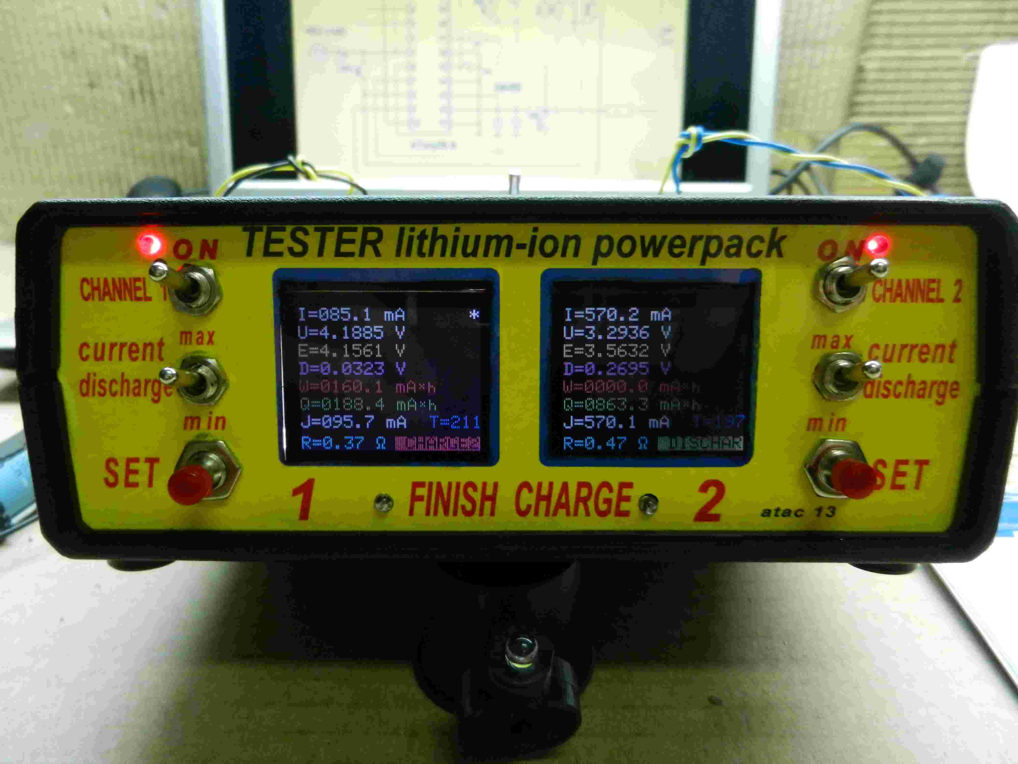

СообщениеДобавлено: Ср ноя 21, 2012 21:49:25
Карма: 9
Рейтинг сообщений: 77
Зарегистрирован: Ср ноя 30, 2011 18:25:18
Сообщений: 1334
ВСЕМ ПРИВЕТ!!!!!!!!!!!!!!!!!
АВТОРУ РЕСПЕКТ И ЯЩИК КОНЬЯКА!!!!!!!!!!!!!!!!!!!!! :beer: :beer: :beer:
ПРОШИВКА СУПЕР!!!! ВСЕ ЧТО НАДО ЕСТЬ!!!!!!
тестил целый день!!!!
всё по порядку:
1 .действительно аккум отключается если напруга снижается до 1 вольта.
2. САМОЕ ГЛАВНОЕ-ПОЛЯРНОСТЬ АККУМА МЕНЯЛ -ЗАЩИТА ЧТО НАДО---РЕЛЕ НЕ ВКЛЮЧАЕТСЯ И АККУМ НЕ ПОДКЛЮЧЕН!!!!! СУПЕР :beer: :beer:
мелкие баги:
в режиме ЗАРЯД 2 -когда зарядиться ,и начнет мигать -(ЗАРЯД ОКОНЧЕН) ,если отключить аккум-то светик мигает ,подключаю аккум -режим OFF -напругу показывет ,а светик мигает ,пока в режим заряда не перейду-мелочь ,сможете поправте ,нет и так пойдет.
если сможете сделайте что бы в режиме ЗАРЯД 2 -когда зарядиться и выставится лог на 4 выводе "0",что бы происходило отключение реле ,тоесть как бы отключался полностью режим заряда ,а индикация всех данных сохранялась.
а то индикация окончания заряда есть а ток прыгает 2-50 ма
это хорошо видно на видео 574 http://youtu.be/mL1R5kMiFvw
а на этом видео http://youtu.be/eErozgHDuXo порог достигнут средний ток 7.5 процентов ,а потом опять зарядка - больше 7.5 средний ток ,
вот и надо чтобы как только достигло среднего ток один раз -происходила индикация и отключение аккума!!!!!
покумекайте ,может получиться!!!!!!
я как понял ВЫ настоящий проффи !!!!!!!!!!!!!!!!!!!
ну а на этом видео -просто как работает переключение режимов!!!!!!!!
http://youtu.be/wFe5Pds_RPg
всё видео в HD формате,желательно в нем и смотреть......
уважаемый eufs!!!!!
большая просьба лично для меня увеличте пожалуйста порог среднего тока ,примерно до 25 ма,а то заряжал аккумы от ноута (на фото увидете) ,ЗАПАРИЛСЯ ждать порога 7.5ма ,для переключения в режим разряда ,где то с 30 ма до 7.5 ма прошло около часа,а емкость увеличилась всего на 40 ма (можно этим пренебречь,а время как известно деньги :music: )
фото моего девайса в следующем сообщении!!!!!!!!!!!!!!!!!!!!!

 Заголовок сообщения: Re: Тестер литий-ионных аккумуляторов
СообщениеДобавлено: Ср ноя 21, 2012 22:03:08
Карма: 9
Сообщений: 1334
ну а вот зацените моё ТВОРЕНИЕ!!!!!!!!!!!!!!!!!!!!!!!! :music: :music: :music: :)) :lol: :shock:
Комментарий к файлу: ОБЩИЙ ВИД
DSCN0607.jpg [233.48 KiB]
Комментарий к файлу: ВИД СВЕРХУ
DSCN0569.jpg [206.88 KiB]
Комментарий к файлу: АНФАС.заряд двух аккумов,справа-от ноута,слева вроде тоже 1000 ма.час ,видно сколько выкачано и закачано
DSCN0559.jpg [220.26 KiB]
Комментарий к файлу: просто АНФАС
DSCN0584.jpg [238.03 KiB]
Комментарий к файлу: ЕЩЁ АНФАС
DSCN0608.jpg [200.11 KiB]
eufs ВАМ СПАСИБО ЗА ТАКОЙ ДЕВАЙС И ЗА ДОРАБОТКУ ПРОШИВОК!!!!!!
ВАМ НАДО НОБЕЛЕВСКУЮ СРОЧНО :music: :) :)) :twisted:

Как просит atac13 ток окончания заряда желательно поднять до 30-35 мА. Рекомендуемый ток окончания заряда большинсва Li-on 0.05С. Ток может прыгать как раз из-за того что LT отключает заряд, а МК вновь его включает.
СообщениеДобавлено: Чт ноя 22, 2012 00:55:13
Рейтинг сообщений: 26
Зарегистрирован: Вс апр 10, 2011 02:24:06
Сообщений: 772
Откуда: г.Северодонецк
Для литиевых аккумов, я так понял, нет такого параметра, как ток завершения заряда. Есть напряжение завершения заряда. Когда напряжение (4,2В) достигнуто, то LT начинает снижать ток и при достижении 8-10% от установленного выдает сигнал, что заряд завершен и начинает дозаряд. Это проходит по логарифмическому процессу, то есть достаточно длительное время, условно говоря - неограниченное. В самой LT есть какие-то гистерезисы, но все равно долго. Но тут есть особенность в ПО.
Для определения ЭДС нужно померять напряжение на холостом ходу и МК выключает для этого и заряд и разряд на короткое время. LT это расценивает как перезапуск цикла заряда. Поэтому ток прыгает. Там даже видно, что эти прыжки раз в 3,5 сек.
Поэтому и была проблема определить конец заряда как-то косвенно. Вот я и решил это сделать через величину среднего тока.
Я посмотрю завтра, где я там накосячил в индикации и поправлю ток завершения заряда. Я думаю миллиампер 20 будет самое то. По-хорошему его надо делать в процентах от установленного тока заряда для LT. Можно попробовать программно это сделать, определив ток заряда в начале. Но опять - это если батарея была разряжена. В любом случае на ухищрения нужно место в МК. Оно закончилось. Докуем то что есть.
atac13, хороший прибор получился 8)
СообщениеДобавлено: Чт ноя 22, 2012 07:38:13
Карма: 9
Сообщений: 1334
да 20 - 25 ма будет самое то!!!!! СДЕЛАЙТЕ СКАЖЕМ 25 ма ,я протестю аккумы от ноута-позыкаю время до переключения ,с заряда на разряд ,и время до индикации завершения второго заряда (и вкачанную емкость,за последние пол часа), там посмотрим стоит ли повышать больше порог или нет :shock: :shock:
а больше и править НИ ЧЕГО не надо ,и так прошивка СУПЕР!!!! :beer:
получиться сделать так ------первый раз достиг ток среднего значения 20 -25 ма (в режиме ЗАРЯД 2) -ИНДИКАЦИЯ ! и ОТКЛЮЧЕНИЕ АККУМА! ------ХОРОШО!!!!
не получиться ,тоже не катастрофа,порог поднимите и ВСЁ БУДЕТ В ШОКОЛАДЕ :))) :))) :)))
