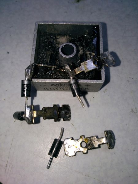

Вот мой печальный опыт, покупка в одном из городских магазинов Михайлик наверное знает его «МЭК» в Екб. Это не для рекламы, а предупреждение об осторожности с этим магазином.
Внутренности моего поддельного 5010 из этого магазина, а продавцы "У нас только оригинал".

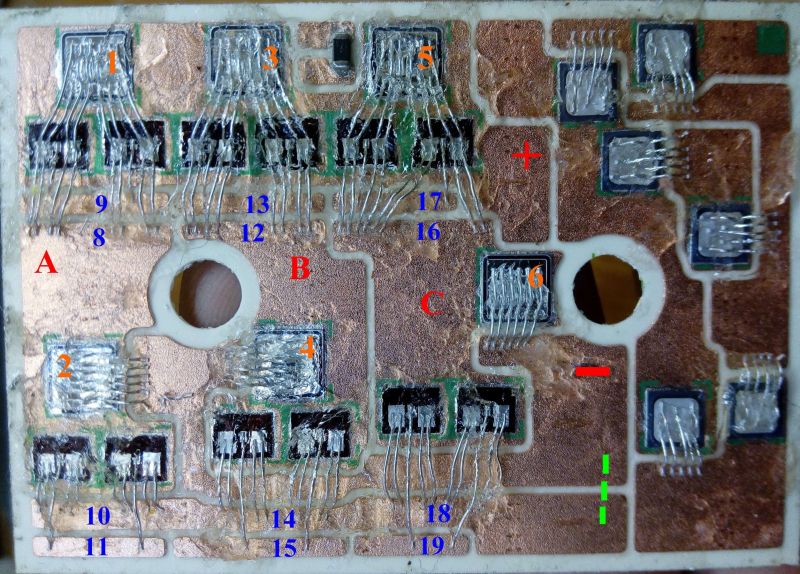

Здравствуйте уважаемые форумчане. Для начала хотел поблагодарить автора темы за частотник и поддежку советом, тех людей, которые его пытаются повторить. Я в их числе. Прошу сильно не пинать, скажу сразу, что опыт в радиоэлектронике не сильно большой, но есть.
При сборке частотника возникли вопросы и хотелось бы услышать ваш дельный ответ. Можно ли подключить к плате управления вентилятор 12В 0,5А (стоял раньше на сварке), после кренки 12В, или лучше взять 24В с блока питания платы управления и отдельно,через например 7812 запитать вентилятор. Параметры блока питания 24В 2А, импульсник от ноута.
Вопрос второй. Ранее были куплены FGA25N120, но на них много нареканий. Стало боязно собирать, и через хороших знакомых достался модуль IGBT Semikron SKiiP 31NAC12T42. Хочу использовать его, но все перекопав не нашел нормального data sheet на него. Может есть у кого в закромах? Внутренности его вскрыли на работе, прозвонили, определили с напарником (Геннадий, отдельное ему спасибо) и если подскажите как, добавлю фото на форум, чтоб проверить, правильно ли определили точки подключения для транзисторов, и подключение их к плате управления и силе частотника.
Прошу сильно не пинать, вдруг что то упустил. Прочитал пока 140 страниц темы, много дельных советов и информации. Спасибо

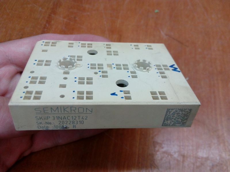

Artemiy_Gr, 2) здесь искали 32NAC12T42 и нашли, что это какой-то эксклюзив для Сименса. Может, и ваш из той же серии. Китайцы торгуют и тем и другим, на первый взгляд, очень похожи.
1) Кренку штатную пожалейте, ей и так не фонтан. С нештатной это еще +6Вт тепла в воздух. На мой взгляд, копеечный DC-DC здесь как раз.

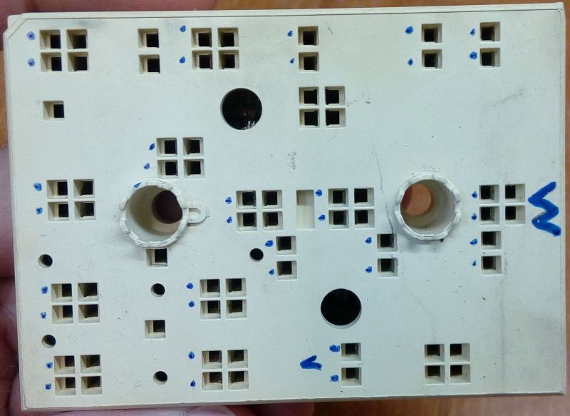

Про китайский преобразователь не подумал, спасибо. Не совсем понял для чего тогда сделан контакт на плате после 12В кренки? Единственное, что смущает, не будет ли проблем от этого преобразователя с работой основной платы управления. Питание обоих от 24В, а у китая плохо с фильтрацией+ наводки может какие будут?
По поводу модуля он взят с бу частотника сименс микромастер 7,5 кВт, на форумах других пишут, что они же идут и на ЧП 11кВт. То что продукт индивидуальный тоже слышал. Постараюсь в ближайшее время фото закачать внутрянки. Хочется запустить именно на нем, так как собираю частотник с 2 модулями МДД-40-12, реле omron G7L-1A-TUB-CB 30А и ставить китайский igbt хлам не больно хочется. Осталось то засунуть все в корпус уже готовый, подключить и можно пробовать пуск через лампу.

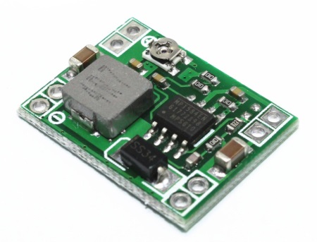

ну для кулера, скорее всего, но не такого мощного :)
вот такие на MP1584 ставлю (вместо подстроечного резюка впаиваю постоянный делитель на 5В)
даже сами контроллеры в составе аппарата от него нормально питаются, вот рабочий экземпляр

http://img.radiokot.ru/files/140670/med ... 3xv8ia.jpg
http://img.radiokot.ru/files/140670/med ... 3ud7mr.jpg
http://img.radiokot.ru/files/140670/med ... 3vpf79.jpg
Вот, если все правильно сделал, то фото модуля прилагаю. Знающих гуру прошу проверить точки подключения, правильно ли определены. Штриховой линией обозначил перемычку по "-". На сименсе здесь стоит гасящий резистор, похоже защита типа по току. На восьмикруте походу это резистор R24. Думаю установить на модуле перемычку, а резистор R24 вынести за габариты корпуса модуля.
По схеме между фазой А восьмикрута и минусом силы стоит резистор R73 270к, можно ли поставить его смд прямо на модуль и сколько его мощность? Не надо ли так сделать по выходу из каждой фазы.
Если правильно понимаю, то в правой части модуля 6 диодов для моста трехфазной сети? Можно ли использовать 4 из них для работы восьмикрута от однофазной сети?
фаза А и минус силы - это К и Э нижнего ключа, модуль на 1.2кВ, на предыдущей странице табличка макс. напряжений на резисторах разных мощностей, P=U*U/R, есть что ль у вас такие...
Если не требуется влючать частотник без нагрузки, то не надо. R73 упоминается в инструкции аж 3 раза: стр. 13, 16, 20. Кажется, самое время сделать перерыв в активных действиях и не спеша ее перечитать :)
Правильно
Да, инструкцию надо читать, и следить за обновлениями. Мощность R73 указана на схеме - 1Вт. Диоды конечно можно использовать
