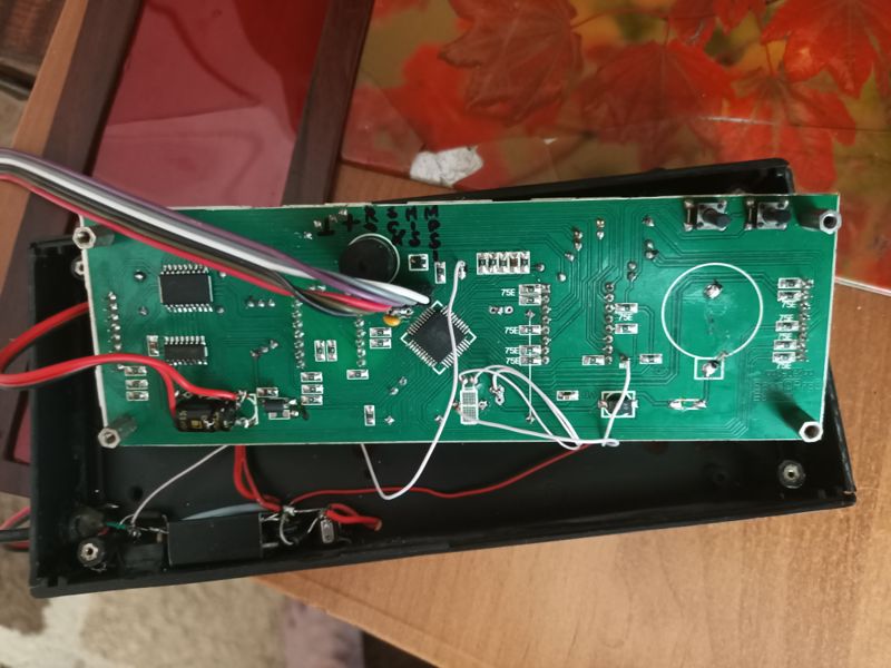

]Доброго ВСЕМ здравия! В этом проекте с самого начала, повторил около двух десятков часиков с разными форматами матриц все пашут отлично,на своих обновил прошивку предоставленную уважаемым Альсха,все в лучшем виде особенно впечатлил формат разделительных точек,эпохи ходиков только новой эры цифры,респект и уважение Автору за труд и поддержку проекта.Далее добрался до часиков дочки, с ходу обновил и попал на табло кракозябры,далее оказалось что они на матриах в перевернутом исполнении, есть ли прошивка для такого варианта с обновлением 2007,если нет хоть ткните носом старого юзера где найти ту что стояла до моего перепрошивания, а то я от радости не сохранил ни файлы ни фузы прежние,в своих архивах не могу разобратся что мне нужно для этого варианта включения матриц.И ещё просьба еть ли у кого файл печатной платы по схеме где применена 74 логика,хочу добавить ДУ к своим часам это последнее что у них не сделано все остальное навешено до самого не надо .вот фото часов к которым нужна прошивка
IMG_20210801_083613-02.jpeg [73.39 KiB]
