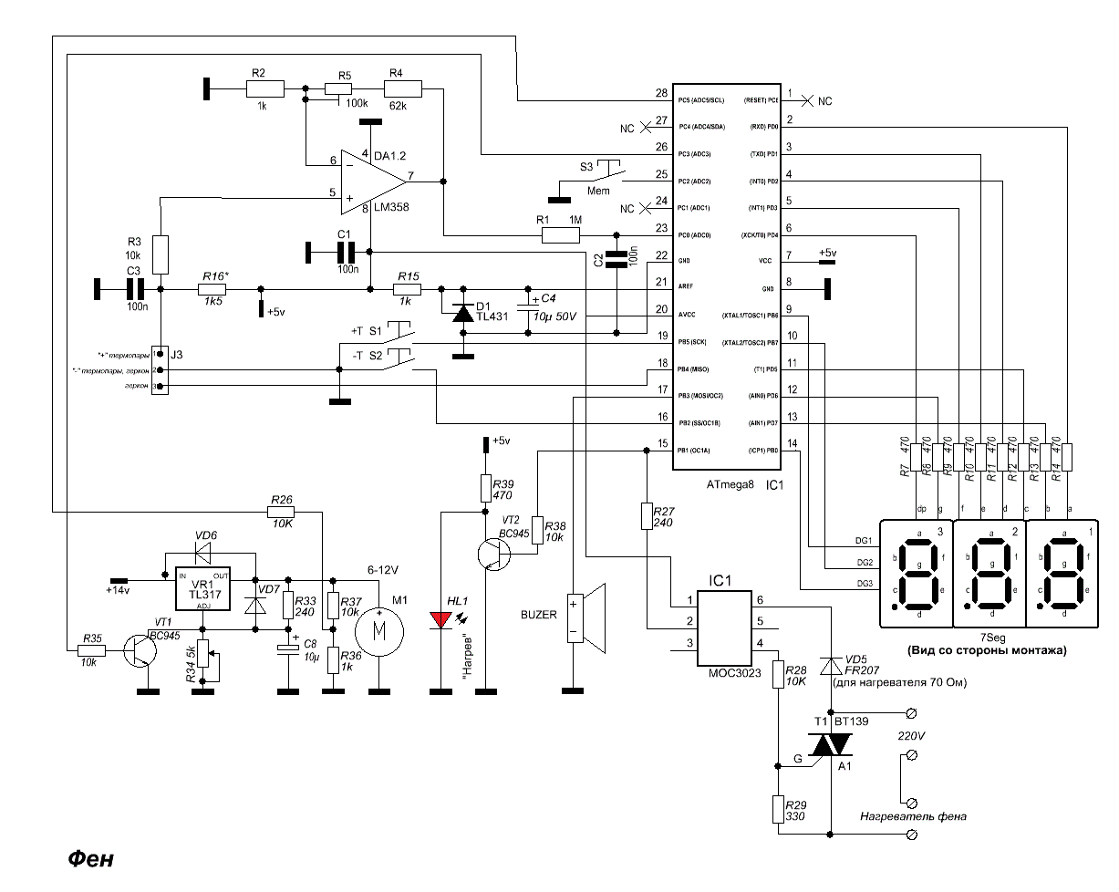

alexandr71 писал(а):
А зачем? Если я скорость обдува выставляю вручную с помощью R34.
Это контроль работы турбины. Если на 28 ноге будет менее 0,4В микроконтроллер должен выдать ошибку, при условии что в прошивке есть эта фича.

Схема фена "классическая".
Однако...
От комнатной температуры +-25°С до 50°С греется минут 10 :shock: .
После достижения 53-55°С до установленной температуры греется быстро, как положено.
Все соответствует, регулируется, запоминается.
Но что не так с начальным разогревом холодного нагревателя?

а что творится на 15 и 23 выводах меги? Подключи лампу накаливания вместо спирали фена и посмотри визуально как происходит первоначальный нагрев.

Страницу 458 смотрел, ответа на подобный вопрос там как бы нет.
Где-то попадалась инфа, что номинал резистора R1 1M надо уменьшить до 10K.
В предыдущем сообщении забыл уточнить, что регулятор используется для управления нагревом ламинатора FGK-120.
Сопротивление нагревателя - вероятнее всего, нихромовая спираль) - в холодном состоянии - 245 Ом.
В цепи симистора диод отсутствует, т.е., полный нагрев.
Вывод 15 - 4,95В, вывод 23 - 0,22В.
Лампочка - до 50°С должна бы светится постоянно?
Нагрев до 50°С - 1°С за 30 сек.
да, от 4,7к до 10к.
В полный накал.
У моего фена, если не ошибаюсь, сопротивление спирали 70 Ом. Но стоит диод. Попробуй запитать оптосимистор не от контроллера, а от 5В. Сразу определишь контроллер виноват или управление нагрузкой. А какой вообще оптосимистор стоит? У меня MOC3063. И еще, какую прошивку залил?
0,22В в момент начала нагрева? Где расположена термопара относительно нагревательного элемента?

Откуда: Украина
Оптосимистор MOC3023 запитан от 5В.
Да, 0.2-0.22В в момент включения/начала нагрева.
Термопара - на кожухе нагревательного элемента.
Прошивка отсюда.
С "фирменными" :) прошивками типа FW-Volly-225-Lukey_rework_b5 нагрев при включении холодного нагревателя отсуствует вообще, хотя все остальные функции работают. Если предварительно нагреватель разогреть чем-нибудь сторонним :))) до температуры выше 50°С, то дальше прошивка FW-Volly-225-Lukey_rework_b5 великолепно держит установленную температуру.
я имел ввиду подать питание на прямую, от 5В через резистор. Т.е. подключить по схеме из даташита. При таком подключении жарить должно по максимуму, если в связке оптосимистор-симистор все в порядке.
И еще, надо проверить, как отрабатывает операционный усилитель. Погреть термопару и посмотреть сколько выдает он на выходе. В общем надо проверять "поблочно".

Питание на оптосимистор подано напрямую, непосредственно с выхода L7805.
При чем здесь жарить по максимуму и сколько на выходе, если от 50° все работает?
Вопрос в том, почему слабый нагрев до включения регулятора.

вот схема только часть где lm358 у меня была стандартная
как в версии с паяльником, и ещё там было выше сказано что 1м надо заменить на 10 к
10 к это для терморезистора :tea: (нужно ещё обвязку поменять lm358) по крайне мере у меня так работает если не прав то поправьте
https://ibb.co/d4hcOU
Изображение :beer:

Ребята , помогите разобраться. Я собрал станцию по оригинальной схеме из статьи от миха Псков https://radiokot.ru/lab/controller/32/ На вывод мк Aref у меня 2.5 вольта в режиме ожидания (на экране off) , но как только запускают станцию просаживается до 2-х вольт. Так и должно быть?

Нет, конечно. Aref не то что просаживаться, а даже колебаться не должно, на то оно и reference.

По схеме в делителе на Aref стоят резисторы по 10 ком я правил по 12. Могло повлиять? Или это проблема с контроллером?

какие 10 :o :o :facepalm: ????? там 1ком

Я бы рекомендовал туда вообще 470-510 Ом ставить (при питании 5В).

Мда... Это я серьезно промахнулся с номиналами))) спасибо ребята за подсказку!
Добавлено after 6 hours 42 minutes 37 seconds:
Заменил на 680ом и все стало нормально, а в схеме в статье именно 10к написаны
