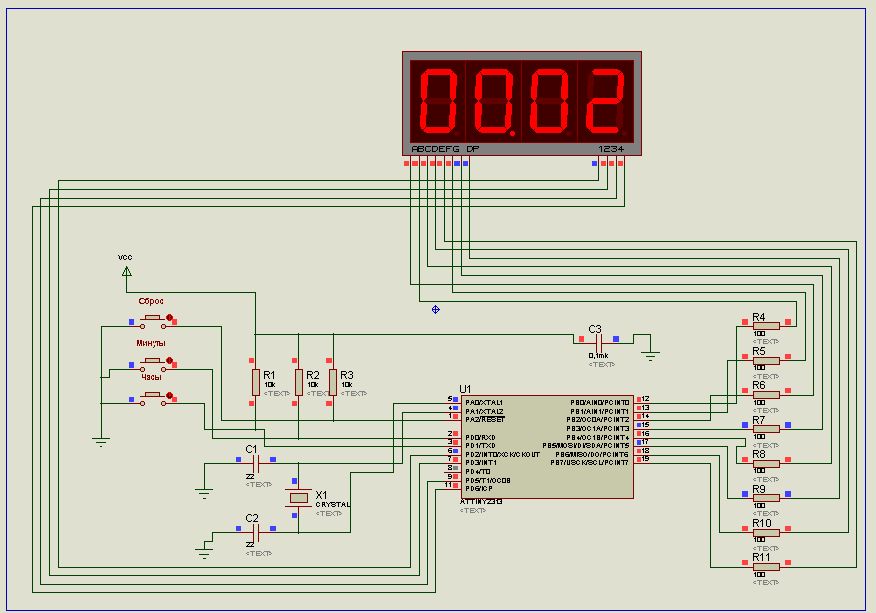

Добрый вечер. Собрал Вашу схему в Протеусе. Появилась проблема в том что одна минута длится в разы дольше обычного. Помогите пожалуйста. Подскажите что не так. И ещё одно, как прошить микроконтроллер с помощью программы Ponyprog?
Схема.jpg [78.8 KiB]

А как вы фьюзы в протеусе поставили?
И ещё- по сети "гуляет" две похожие схемы- разница в кварце- в одной он на 10 МГц, в другой- на 32768 Гц.
А какой у вас программатор?

А еще у Тини2313 есть фьюз делителя частоты тактового генератора на 8, он по дефолту включен.

Замечу, не каждый часовой кварц заработает, будучи подключенным к tiny2313. В ветке были схемы с часовым кварцем, но только с дополнительной DS1307.

Обратился человек, попросил написать прошивку с "будильником", в общем забирайте, может кому пригодится, правда он просил будильник сделать статичный на 15:40, но если вдруг кому нужно будет, переделаете.
Будильник на 8- й ноге.
По желанию время исправите сами.

Если устраивает отставание на 1 минуту/сутки, пойдет.
