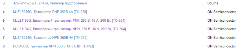

как мерять ток покоя??
 Заголовок сообщения: Re: Высококачественный усилитель мощности.(100Вт)
СообщениеДобавлено: Вс сен 11, 2022 10:16:59
Зарегистрирован: Вс июл 01, 2018 13:50:15
Сообщений: 9
решил я значит мерять ток покоя в разрыв питания по плюсу, и у меня на тестер показал 10А, я очень удивился и подумал может что то не то на мультимитре накрутил, а тем временем мой усилок нагрелся за секунды, хорошо что на радиаторе уже все было. я успел выдернуть шнур с розетки. надеюсь ничего не сгорело, R11 был выкручен на максимум. ну думаю может на плате что то намудрил, попробую второй канал) а там таже картина(((((((
подскажите что я делал не так?
ко входу усилка и выходу я ничего не подключал. он это так самовозбудился или вообще что то другое??

Что то у тебя явно не так, то греется всё, то горит, я бы перепроверил везде полярность, верность выводов транзисторов и диодов, сопротивление по входу питания. Да и вообще, по какой схеме собираешь, какую печатку брал, на каких транзисторах в схеме всё собрал, чем питаешь всё это дело, хотя бы фотки кинул плат с двух сторон!? А то помогите, а с чем и как помочь, сами догадайтесь...
