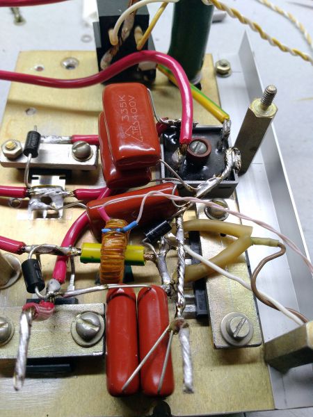

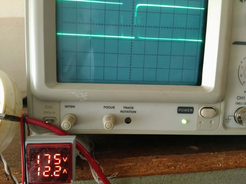

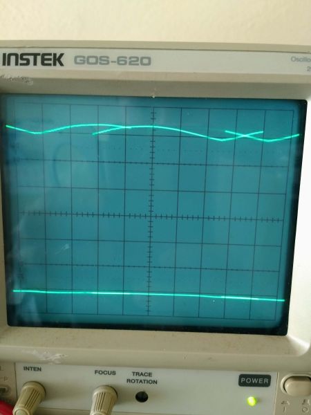

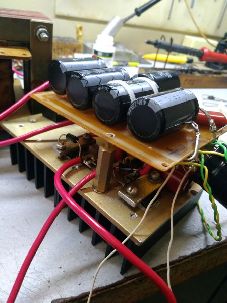

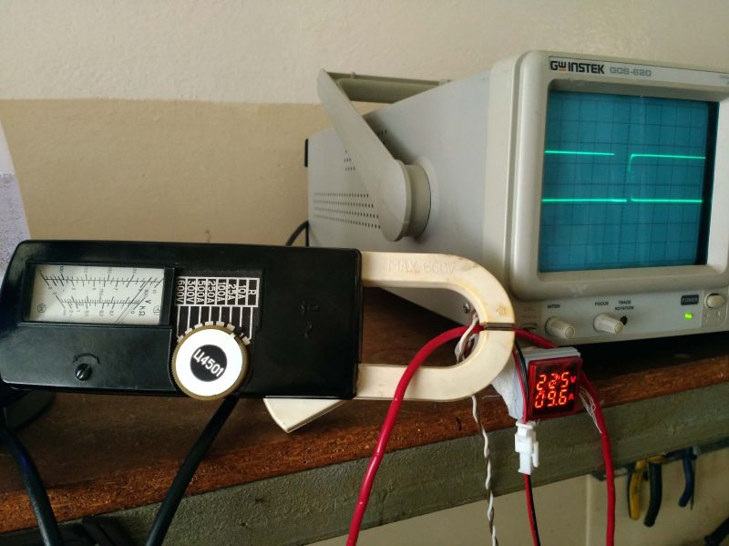

А скажите какое минимальное входное напряжение для бульдюка...У меня в селе напряжение падает...
Собирал Бульдюк по той же причине. Пока времени нет в корпус оформить, нагружал чайником 2 кВт. Снижал входное напряжение ЛАТРом до 170 вольт Сdc держится 310В, входной ток при этом 12-13 А. Сdc примерно 2000 мкФ. Компоновка примерно как у Дмитрия. А реальные испытания на двигатель покажут все нюансы. Немного фото. Китайский показометр показывает на 5 вольт больше по току вроде не врет.
Изображение Изображение U на Сdc Изображение 50В на клетку Изображение Изображение Компоновка. Пока такая :oops:
Ну и небольшое видео работы. На фоне шума слышно как чайничек закипает :tea:
