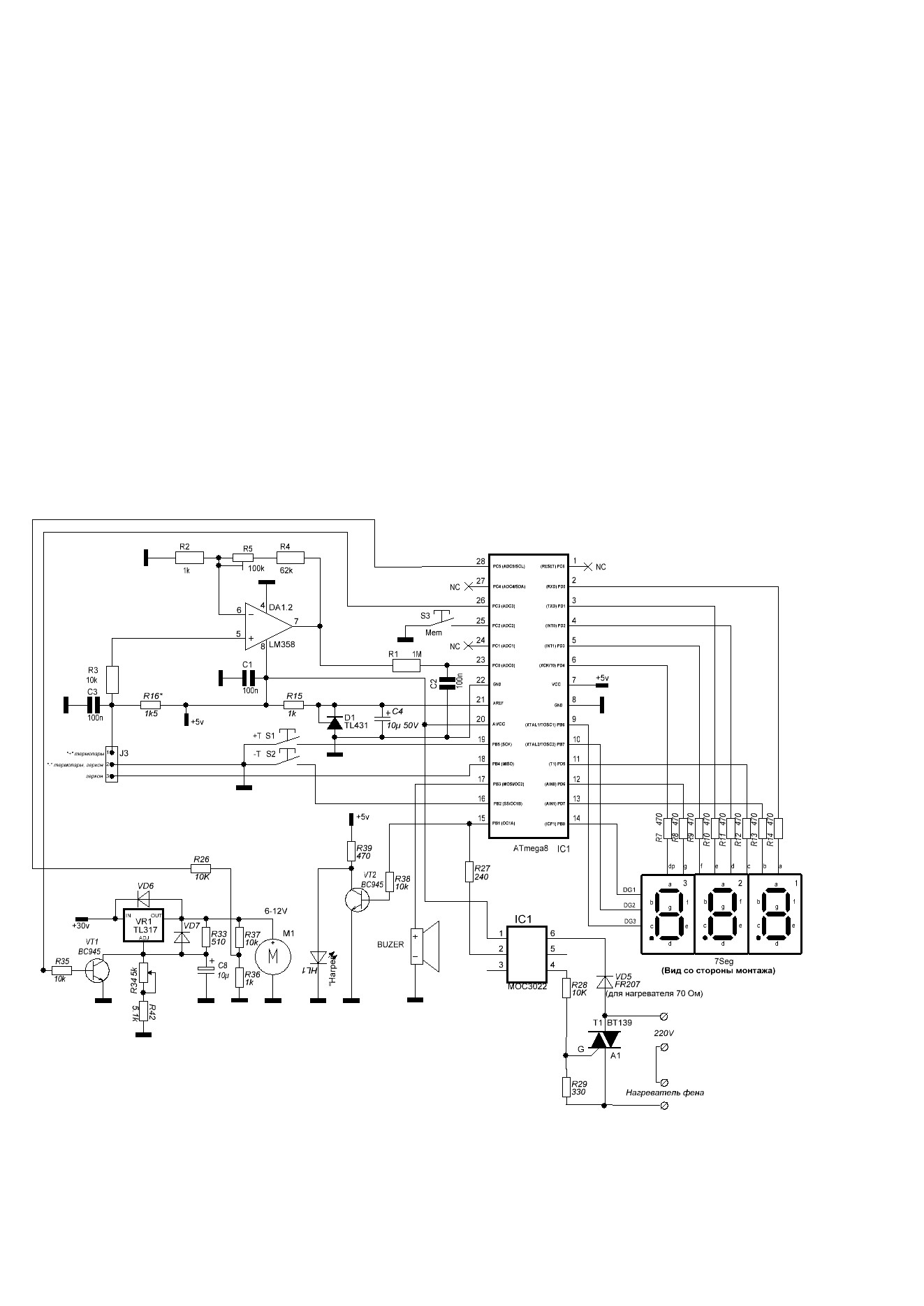

Зарегистрирован: Ср янв 02, 2019 00:26:39
Сообщений: 7
Всем привет. Дайте пожалуйста схему прошивку и плату под фен на 24 Вольта и термопару и нагреватель 70Ом проверенную и рабочую. А то я уже запутался столько здесь плат прошивок. И я никак не могу определится какую выбрать. Заранее СПАСИБО!!!!!!

Нашел несколько. Но они под смд и на 12 Вольт. Ну может все таки кто-то поделится? Пожалуйста!

Так вроде прошивки одинаковые на 12 и 24В. На 24В нужно лишь делитель напряжения пересчитать в цепи питания фена. Нужно что бы при напряжении на фене 24В с делителя было 0.9В, а при каком то минимальном напряжении на фене с делителя было 0.1В. Прошивки у меня есть какая то, но я сам сейчас собираю (уже лет 6 собираю) и прошивку не тестировал и ни знаю какая она.

Вот нашел схему. Кто-то собирал по ней?

Вам как бы уже разжевали - схема одна, типовая, отличия в номиналах определенных комплектующих.
