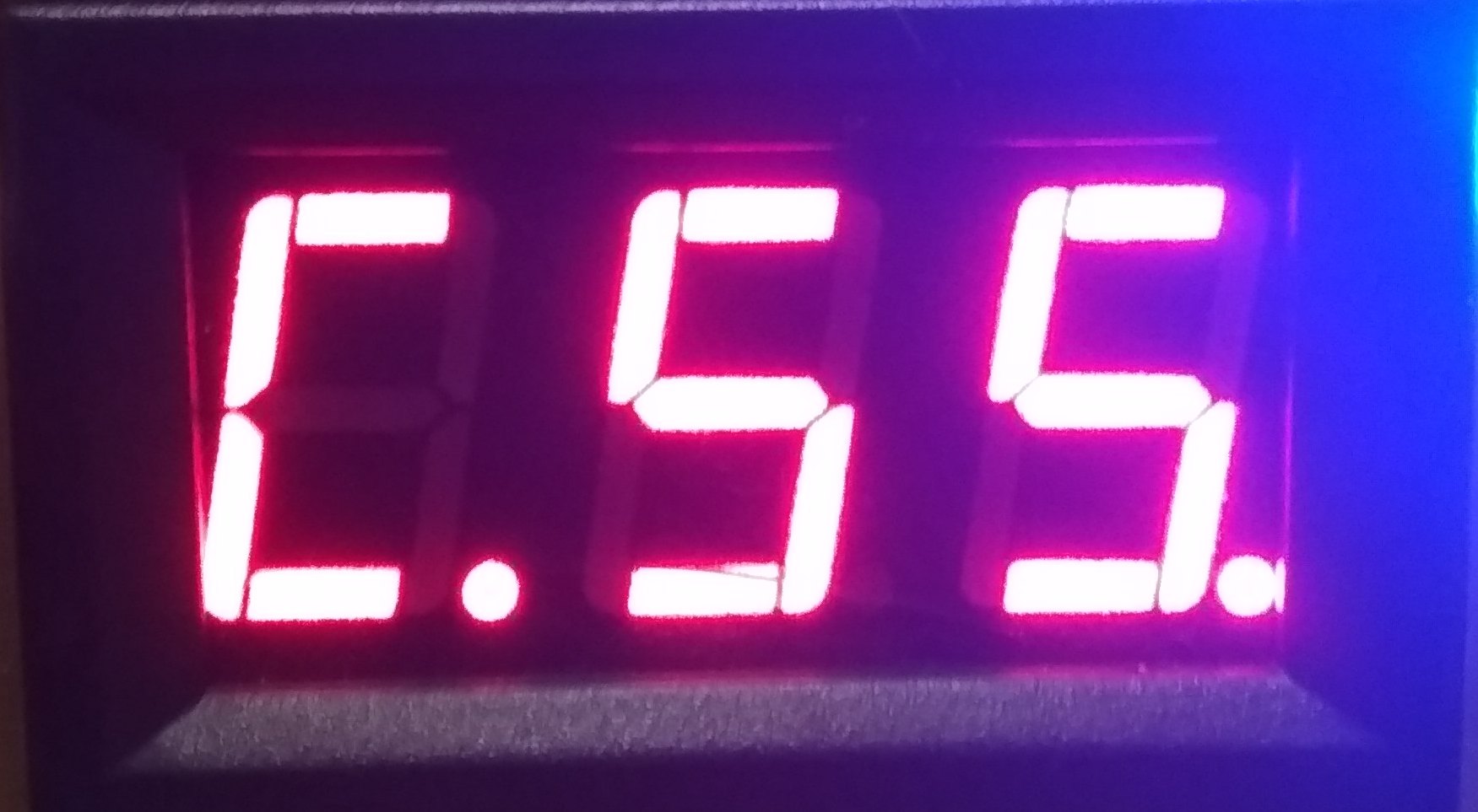

Здравствуйте. Собрал фен. Настраиваю. Возникли проблемы. Может вы, что подскажите. Собрал по данной схеме. Прошил контроллер прошивкой FW-Volly-225-Lukey_rework_b5. При нажатии кнопки Мem появляется такое: 1, при нажатии еще раз, появляется такое: 2, при нажатии еще раз, появляется такое: 3, при нажатии еще раз, появляется такое: 4. И так по кругу листается. Если во время любой выше указанной картинки нажать T+ то только бузер пикает и все, если нажать T- то значение числа уменьшается на один. А выбора температур не появляется. При этом фен греется. Что я делаю не так или в этих меню что то можно настроить. Но описания этого я не нашел на форуме. Подскажите что думаете.

Какой индикатор запаян (общий катод, общий анод)? Прошивкой под какой индикатор шили (общий катод, общий анод)?

Прошивка для общего анода, индикатор так же с общим анодом.

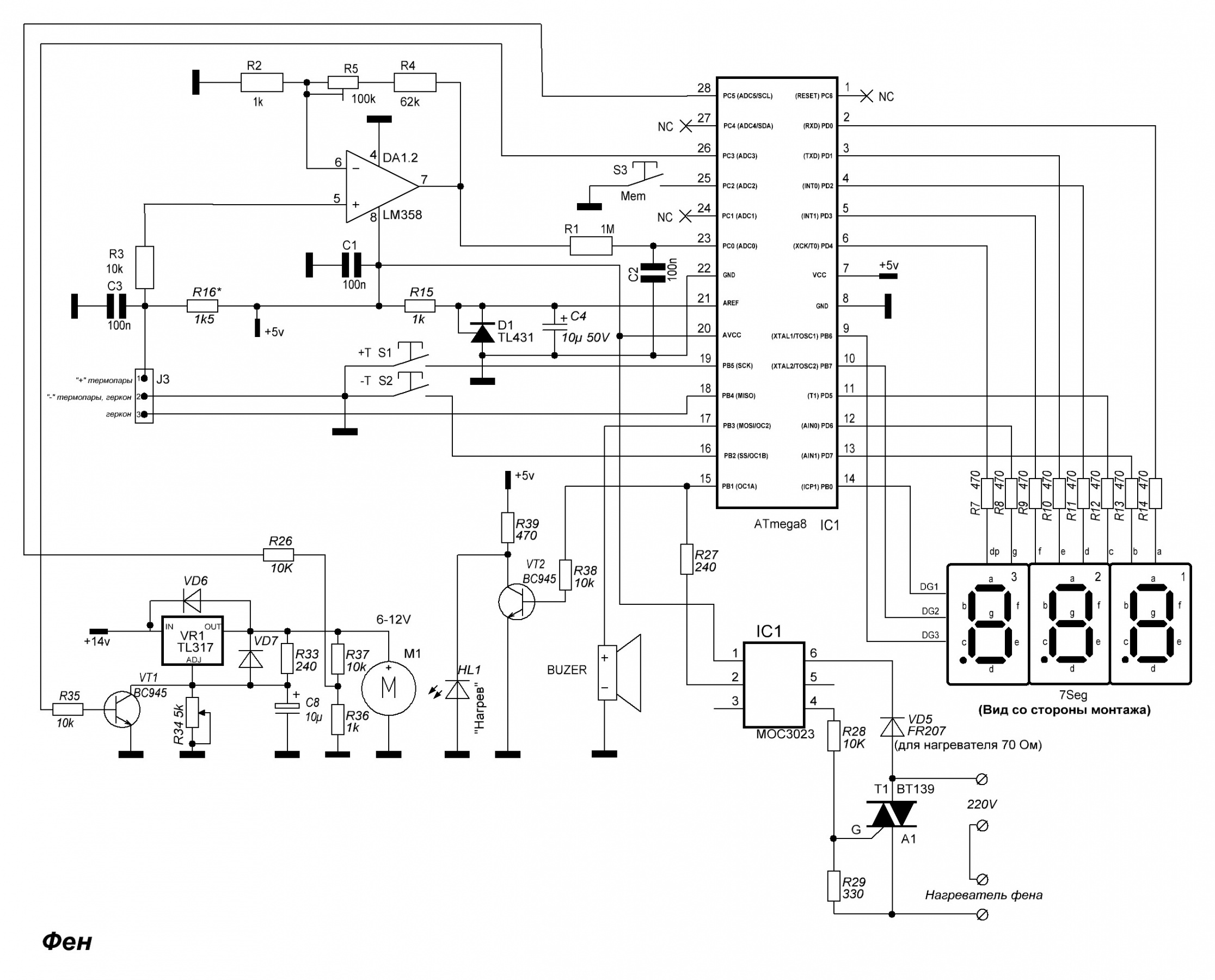

Прошил другой прошивкой - Luk702_fan_SE-2. По нажатии кнопки М стали ходить по кругу установленные пресеты температуры: 200, 250, 300 градусов. Это нормально. При нажатии кнопок Т+ и Т- стала меняться нужная температура на один градус вверх и вниз. Это нормально. Но есть другая проблема. Выставляю например на фене 250 градусов. Температура растет, светодиод мигает. По достижении температуры до 250 градусов, светодиод перестает мигать. Но температура фена продолжает расти, потом на экране высвечивается ошибка 543, но температура продолжает расти. Термопара мультиметра показывает 600 градусов, дальше я просто отключаю принудительно нагрев (размыкаю 220В) и все остужаю. Схему проверил. Все соответствует.
Когда температура ниже, той что я задал, мигает светодиод, напряжение на микросхеме MOC3023 на выводах 1 и 2 уменьшается с 1,2В до 0,05В. А на выводах 4 и 6 напряжение поднимается от 0 до 1,2В. Получается симистр на работает?

Проверил симистр - рабочий

капец 600 градусов тут явно цеп симистора и оптрона не исправна или прошивка :o ))) А если 18 пин меги на минус где геркон то нагрев выключается ?
симистор не правильно поставлен возможно :) или оптрон MOC3023
короче эта цепь :write:

Когда светодиод мигает идет нагрев, а с контроллера (вывод 15) идут импульсы на оптрон и далее на симистор, фен нагревается. При достижении заданной температуры контроллер импульсов на нагрев уже не выдает (светодиод не мигает, он должен быть погашен), тиристор должен закрыться. Судя по вашему рассказу, в вашем случае нагрев продолжается, чего быть не должно. ищите ошибку в монтаже или неисправную деталь начиная от 15-го вывода контроллера, судя по светодиоду контроллер работает нормально.

Если вывод 18 закорочен на землю и температура фена ниже 50 градусов, на экране "- - - " и турбина выключена, если вывод 18 отключить от земли показывает температуру фена и турбина стартует. Но у меня это ни как не влияет на нагрев. Фен мгновенно разогревается.
Сейчас проверил, у меня и без MOC3023 начинает греться фен.
Вот фото внутренностей. Может это такое происходит потому что симистор стоит рядом с двумя реле? Я ими коммутирую 220В - при отключении фена отключается подача напряжения на фен. Так же добавил печатную плату в DipTrace? если есть возможность взгляните на участок этой схемы (правый верхний угол под нее отведен).
Сейчас пустил 220В минуя реле (на них напряжения нет ни высокого ни на катушках срабатывания). При подаче питания 220В начинает нагреваться фен даже если не подано напряжения на микроконтроллер и все схему (5В). Где то я накосячил. Получается что сисмистор стоит рядом с блоком питания. Может это он на него так влияет?

а где демпферная цепочка на выходе ??

Я бы начал с проверки правильности подключения проводов, правильности монтажа, разводки дорожек, исправности деталей. Если ошибок не найдете попробуйте поменять симистор. На вашей плате установлены реле, я не могу ее оценить, не знаю их распиновку, не подписаны контактные площадки, уж извините.
Реле я тоже ставил, при остывании фена питание паяльной станции отключается полностью, для включения нужно снять фен с подставки и нажать кнопку "пуск", немного не привычно но видел горевшую Lykey, фен был выключен но вилка была в розетке.

Где нибудь сопля или ошибка на плате - вот и вся причина.

У меня нет демпферной цепочки, так как собирал по этой схеме и так она не указана. Подскажите тогда по этой цепочке: R=39 Ом и С=0,01 мкФ - резистор какой мощности нужно и какого напряжения конденсатор.
Выводы на плате подписал: схема фена с правой стороны, слева паяльник (его пока не трогаю - фен важнее).
Схему уже не один раз проверил ни каких ошибок не могу найти, соплей тоже нет. Вот только узел коммутации 220В не так работает. Буду тогда собирать этот узел на макетке и тестировать.

Не нужна эта цепочка при активной нагрузке. Выложите плату картинкой, стоявший у меня диптрайс ключ просит, по новой скачивать и как обойти искать не буду, она мне не интересна.

А вот схема картинкой.

Оптопара подключена к симистору неправильно. Она должна включаться между центральным выводом и управляющим электродом, а при таком включении симистор всегда будет открыт.

Я не понял вас. Не могли бы вы хоть схематически изобразить что там не так. Или схема, по которой я собрал не правильно нарисована?

схема правильная просто симистор оптрон не правильно соединён у вас

Нарисуйте хоть как нибудь, я смотрю и не понимаю. Сверяю со схемой вроде норм.

смотрите пример
