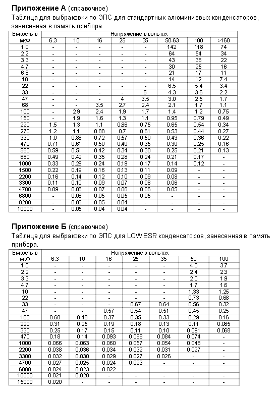

Блин, вот я ступил, я то думал что народ хоть руководство к пинцету читал, отсюда и непонимание. Объясняю как реализовано детектирование конденсаторов по зашитым в приборе таблицам. Значит так, выбираешь напряжение тестируемого конденсатора, а пинцет тебе выдает, далее цитата из руководства:
Для выбраковки электролитов по ЭПС(ESR) в память прибора занесены 2 таблицы
для стандартных алюминиевых и LOW ESR конденсаторов. На экран дополнительно
выводятся два числа:
1-е число - качество конденсатора. Для стандартных алюминиевых брак -
положительные значения, а для LOW ESR - значения выше минус 10.
2-е число- выбранное рабочее напряжение конденсатора.
Так что я вижу какого качества тестируемый конденсатор и на сколько далеко он отошел от грани брака, :) а так как прибор достаточно точный, то он засечет и 1мОм пересечения границы, а не только 5-10мОм, и решать менять или нет этого субчика буду уже я. Как я уже писал выше БП с этим пациентом работал, но уходил в защиту при превышении 75% от максимальной мощности! Вот тут-то и решено было начать поиск виновника с почти нормальными параметрами, который и был обнаружен. :)

Добавлено after 2 hours 4 seconds:
Нашел инструкцию, но толком и в ней этот момент не понял.
Вот в конце её таблица для отбраковки - и что там твой 270 мкФ 25В согласно этой таблице индицировал?
таблица_ЭПС.png [39.51 KiB]

Эта таблица в омах или УЕ :) ? Кстати, а как приборы такие калибруют? Безиндуктивным сопротивлением (как выполнено) или ещё как? Если тот же исходный пинцет с микроамперметром?
ЗЫ. У меня Е7-22, по нему чем больше вольтаж тем больше сопротивление последовательное при равной емкости, что логично в общем-то. По таблице наоборот.....
