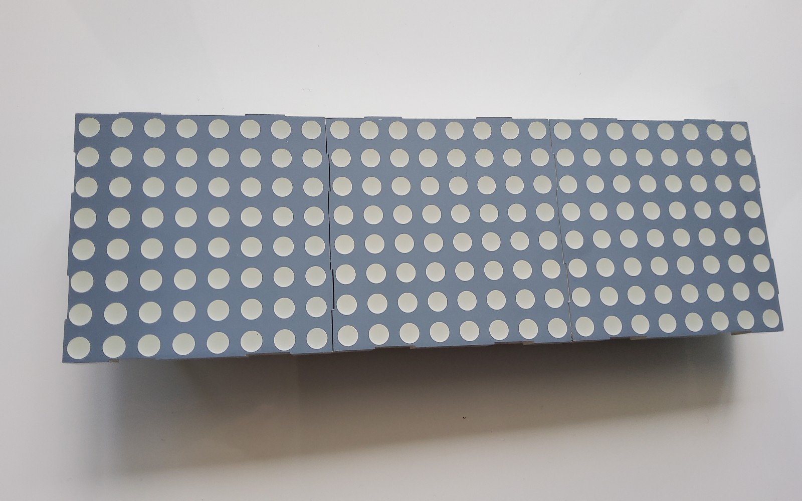

https://www.chipdip.ru/product0/8054660449
Они реально жёлтые? Или всё-таки оранжевые?
 Заголовок сообщения: Re: Простые часы на светодиодных матрицах.
СообщениеДобавлено: Пн июл 08, 2024 05:31:20
Карма: 26
Рейтинг сообщений: 157
Зарегистрирован: Ср мар 26, 2014 21:50:55
Сообщений: 1302
Откуда: RF-73 ULN
590нм написано

Оцените... :)) :))) :)))

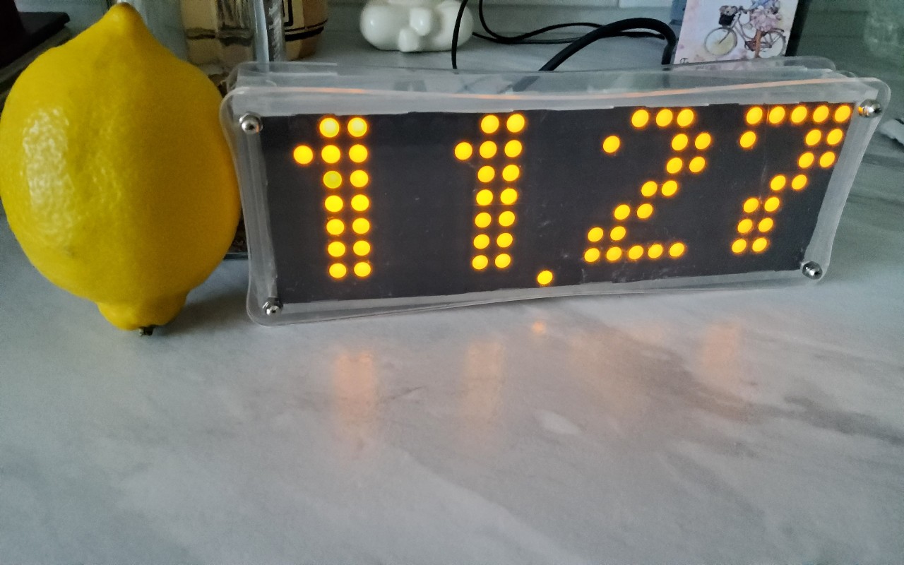

Желтые, а матрицы пластик черный чтоль?
заказал их, в 20 числах прийти должны, поэкспериментирую с цветным стеклом

Наклеена тонировка на матрицы.
