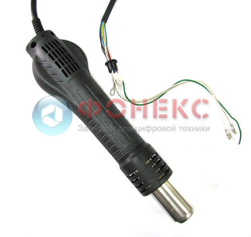

zvykov - lukey 852 , есть разные модификации, нужен тот, что с турбинкой в ручку фена, у нее полное название "Lukey 852+FAN"
Вот фото, такого как надо. :))
fen_lukey_702.jpg [33.12 KiB]
