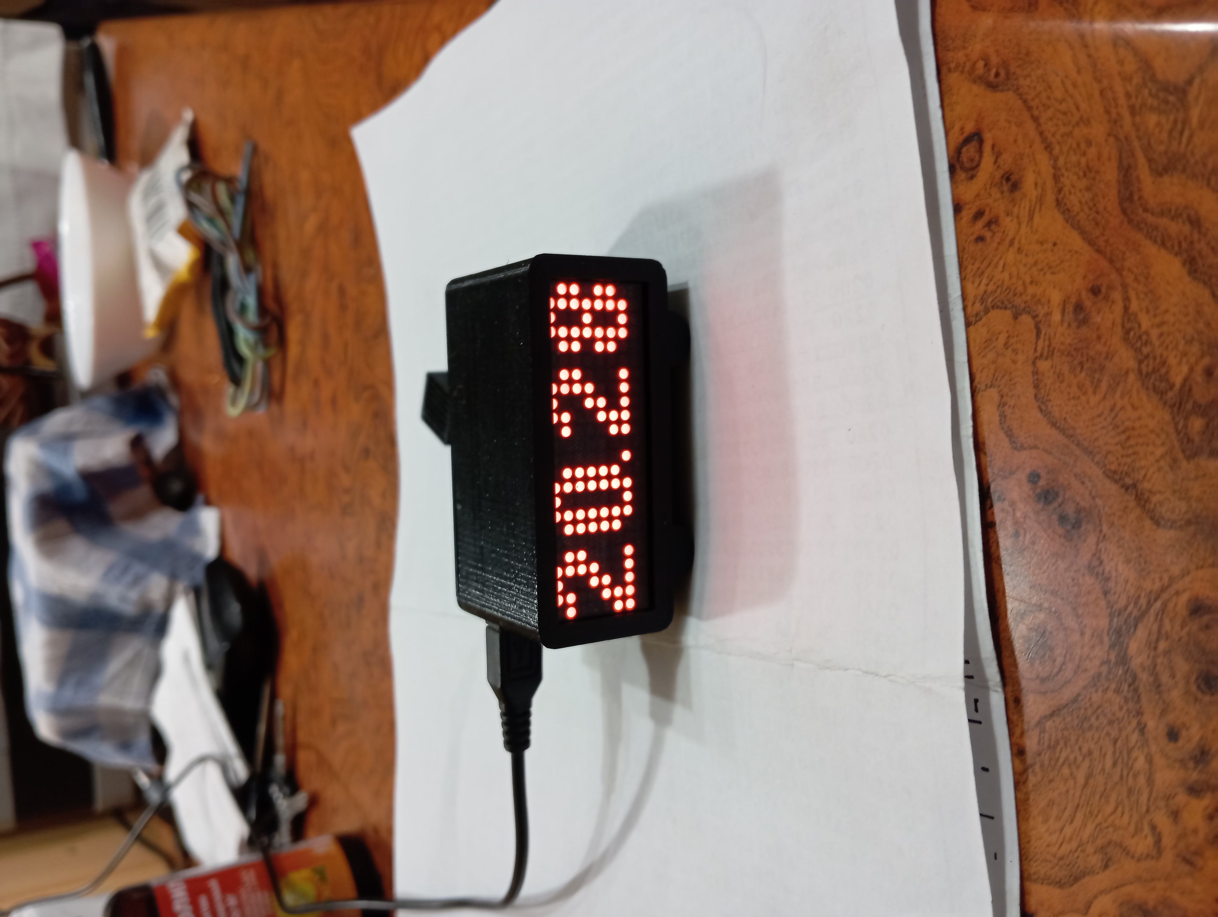

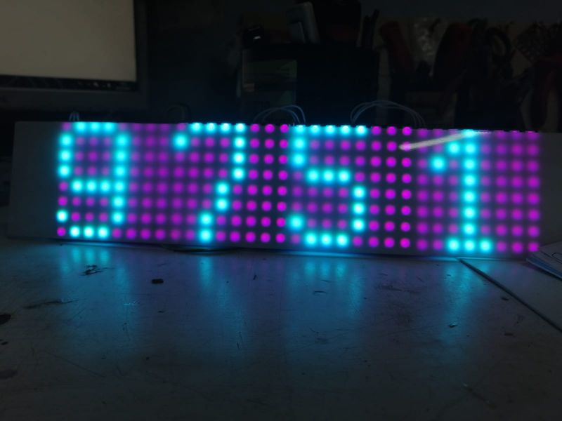

Делаем часы на RGB матрицах неспешно , проблемы с анимацией ATMEGA8 на частоте 8 Мгц, адресовать 256 светодиодов по 3 байта каждому , как то медленно работает . На фото пока просто таймер на этапе разработки .

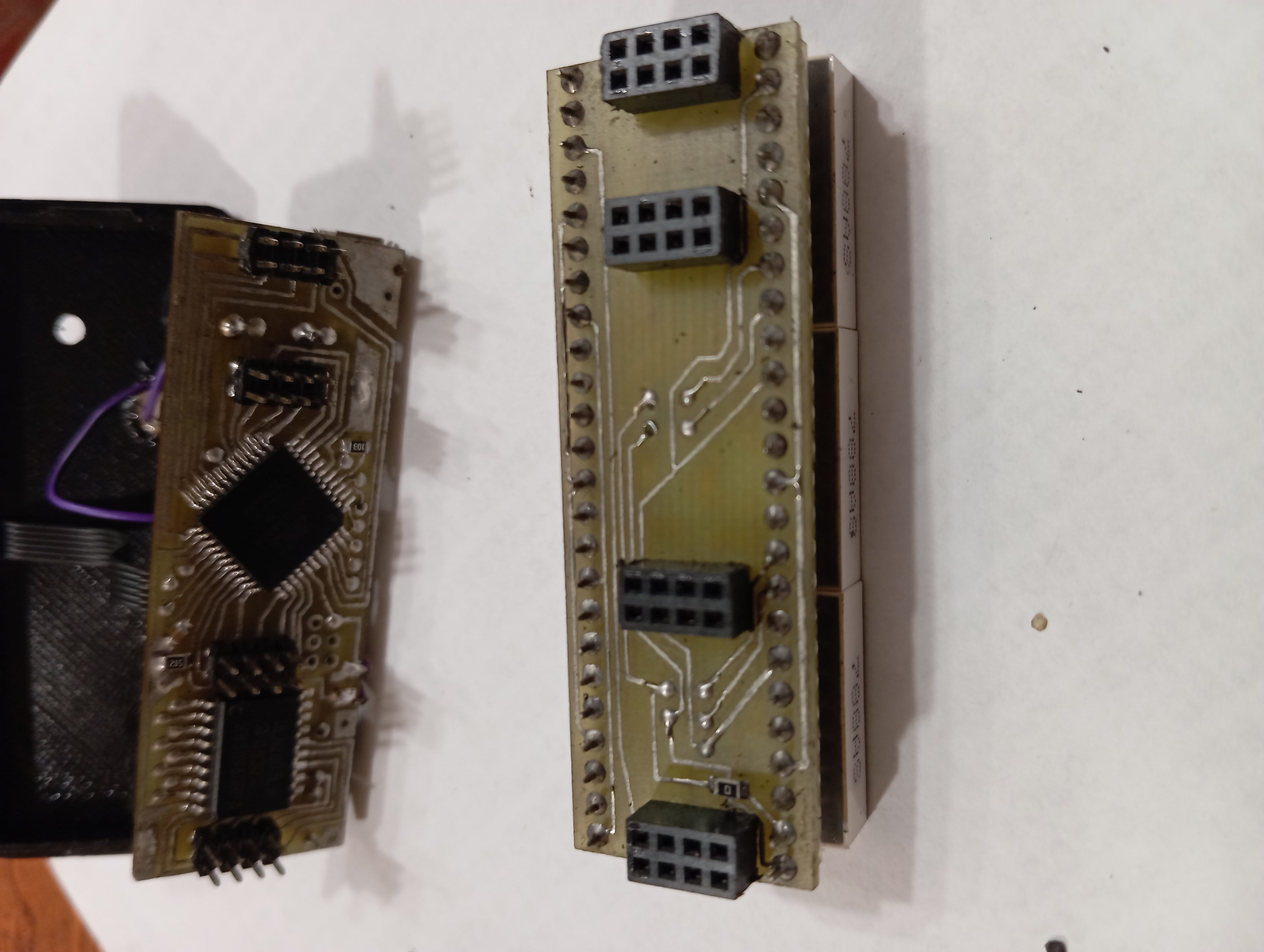

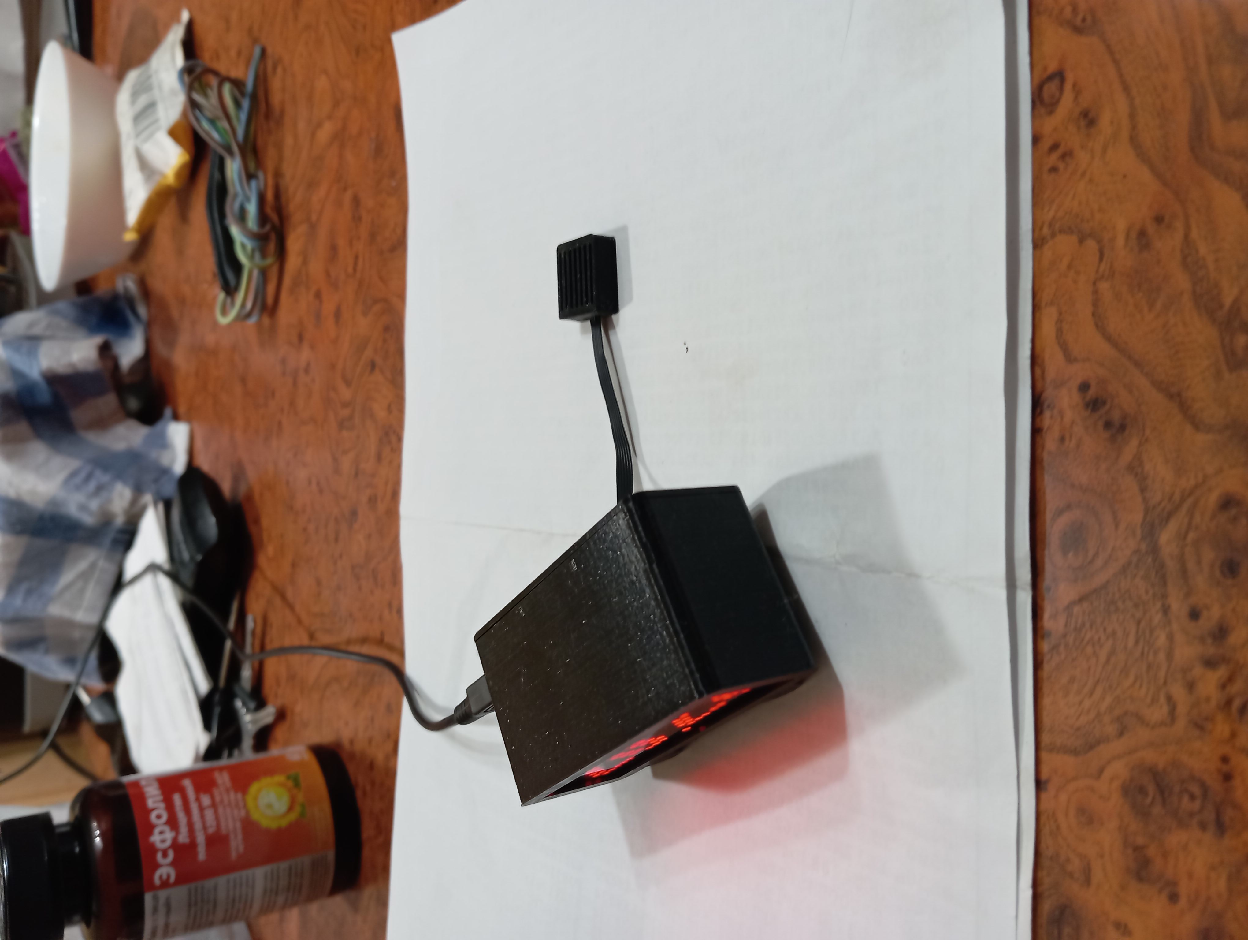

Фотки.https://img.radiokot.ru/files/147772/3uuhnjq9rh.jpg
https://img.radiokot.ru/files/147772/3uuhqfp6i0.jpg
https://img.radiokot.ru/files/147772/3uuhok4p6i.jpg
https://img.radiokot.ru/files/147772/3uuhr2b5ki.jpg
https://img.radiokot.ru/files/147772/3uuhk8mb8u.jpg
Добавлено after 5 minutes 27 seconds:
Кому интересно кидаю файлы stl корпуса.
