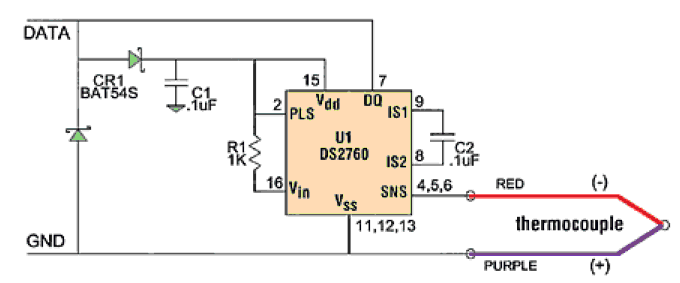

А какой смысл компенсатора "холодного спая" на печатной плате пс? Если уж и делать компенсацию, то в ручке паяльника, где как раз и располагается CJ термопары.

проверено экспериментальным путем, что компенсатору по барабану где он стоит пробовал по рззному.. да и тянуть провода еще к паяльнику если в ручку встраивать тож гимор.. а вот польза от него есть реальная, температуру позволяет поточней настроить.. Проверено на предыдуще версии станции... С уважением Игорь

Если мы хотим получить высокую точность измерения, то однозначно нужно измерять температуру именно "холодного спая" термопары (в данном случае в ручке паяльника), а не температуру в корпусе пс., иначе такая доработка не рациональна, ИМХО.
Кстати Ваш компенсатор можно легко встроить в ручку паяльника, ведь для его подключения к плате пс требуется всего 3и провода (+5v, GND, -термопары на ОУ). 2а провода уже есть от термопары, а 3й можно взять с "заземления" корпуса паяльника (если от него отказаться), собрать компенсатор на небольшой платке(или навесом) и засунуть в ручку паяльника поближе к выводам термопары.
С уважением Александр.
PS. В плане дальнейшего развития :)) или усложнения. В сети попадалась схема с применением DS2760 (контроллер Li-Ion акб с однопроводным интерфейсом) который применялся не по "прямому назначению" :)), а для измерения температуры термопарой К или J. В корпусе МС уже есть всторенный датчик температуры (для измерения СJ), мс к мк можно подключить по 2м проводам(GND+Data) сх. в аттч.
По моему PARALLAX, на основе этой мс, выпускает готовый модуль измерения температуры термопарами.
