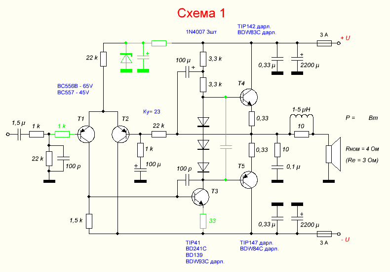

Привет всем. Собираюсь делать простой усилитель на транзисторах, надо 50-60 Вт чистой неискаженной мощности на нагрузке 4 Ом (по постоянке Re= 3 Ом ). Питание +/- 25 вольт . Рассматриваю в качестве варианта сабжевую схему. Немного ее перерисовал в Сплане для большей наглядности.
Внес небольшие изменения - добавил кондер 100 пФ в базу-коллектор T3 (от возбуда), уменьшил коэф. усиления до 23 (в оригинале зачем-то 101), увеличил кондер вольт-добавки до 100 мкФ, немного изменил номиналы входного НЧ фильтра (кондер пленочный, лучше для качества звука), добавил фильтр от ВЧ-РЧ помех 1 кОм + 100 пФ. Резистор на 33 Ома в эмиттере Т3 сделал "зеленым" - то есть он под вопросом, ибо в одной подобной схеме его вообще нет.
Теперь вопросы к тем, кто хорошо разбирается в такой схемотехнике :
1 Усь работает в классе В или АВ ?
2 Стоит ли в смещении, вместо 3 диодов, поставить 1 транзистор и 2 резистора ?
3 Какие из "зеленых" деталей стоит поставить ?
4 Дадут ли они заметную прибавку в надежности, устойчивости или качестве звука ?
5 Какие токи покоя выбрать для ДК, УН, ВК при питании уся +/- 25 V ?

сам себе отвечаю на один вопрос - "зеленый" резистор в эмиттере Т3 нужен. Если ток покоя транзистора Т1 диф-каскада через резистор 1,5 кОм идет около 2 мА, то на этом резисторе упадет около 3 вольт. Для перехода база-эмиттер транзистора Т3 это много, поэтому его эмиттер надо слегка приподнять с помощью резистора, в данном случае 33 Ом. Много это или мало, надо смотреть - собирать макет или крутить в симуляторе.

К сожалению пока нет времени заняться этим. Схема вроде рабочая, но надо бы поиграть с некоторыми номиналами, например с резисторами расщепленной нагрузки УН Т3 ( 3.3 кОм в вольт-добавке), мне кажется при таких номиналах резисторов, будет мал ток покоя этого Т3. Хотя такой усь все равно на hi-fi никак не тянет, ибо работает в классе В - всего три p-n перехода диодов, для смещения четырех p-n переходов выходных составных транзисторов TIP . Я планирую вместо трех диодов, поставить классическое смещение на одном транзисторе и паре резисторов (один из них подстроечный). Деталей столько же, но термо-стабилизация ВК TIP лучше, класс АВ и плавный выбор тока покоя. Ну и поставлю все "зеленые" детали по схеме. Учитывая мой плотный график, случится это нескоро... :(

1.Класс Б это нулевой ток покоя ВК (касаемо) , здесь же он 30-70 мА , стало быть АБ
2. Не принципиально , но появится возможность регулировать ток покоя.
3 Стабилизировать питание диффкаскада неплохая идея с точки зрения надежности и К.у будет стабильным при просадке общего питания БП
Но все же погонять в мультисиме надо .
