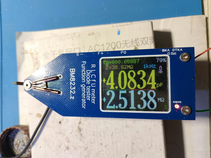

Завершил и я эту конструкцию, прибор нравится, только вот с емкостями не пойму, походу занижает показания, утверждать не могу, оттолкнутся не от чего, эталона нет, а как подстраиваются показания емкостей, и есть ли такая возможность? После Китайского НГ киты вышлют аккум и закончу полностью.

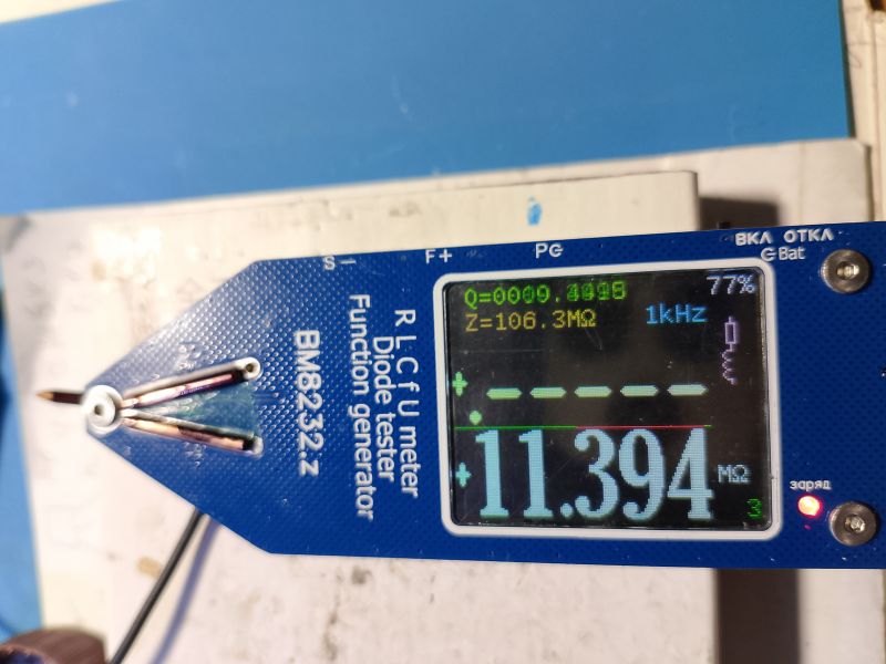

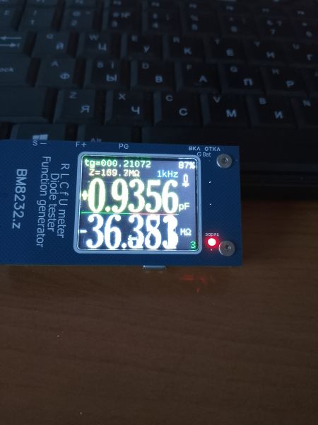

:shock: сергей999,здравствуйте.У меня на дисплее такая же картинка как у Вас на фото при разомкнутых щупах. В верхней части прочерки в нижней хаотически изменяющиеся данные в районе 240 Мом, причем в сторону уменьшения.Что вызывает раздражение дергаются и значения Q и Z. Как это исправить? В статье сказано что амплитуда измерительного сигнала должна быть 2v. У меня на щупах плавно нарастает от 0.7 до 1.54v. Может не там меряю?https://www.radiokot.ru/forum/posting.php?mode=reply&f=25&t=178690&sid=e4663b8e841f2e939ee97cca3196ca0e#

konstz50, где-то на ветке уже была таблица raw-значений. При разомкнутых щупах прибор находится на самом краю динамического диапазона (по сути переполнение), поэтому какие конкретно числа отображаются - не важно. Важен порядок величин.
Блок-схему никогда не рисовал, всё в общем видно из принципиальной. Вообще этот прибор достаточно сложен, и определённая квалификация и опыт были бы не лишними у того, кто решился на сборку. В статье есть ссылки на похожие конструкции и дополнительный материал, который поможет понять как оно работает.

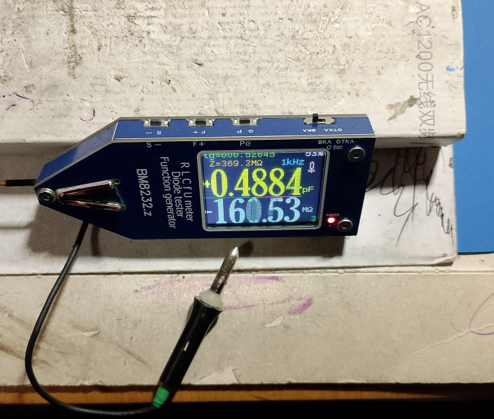

Завершил конструкцию окончательно, получены и установлены аккумуляторы, завершенное выглядит так.

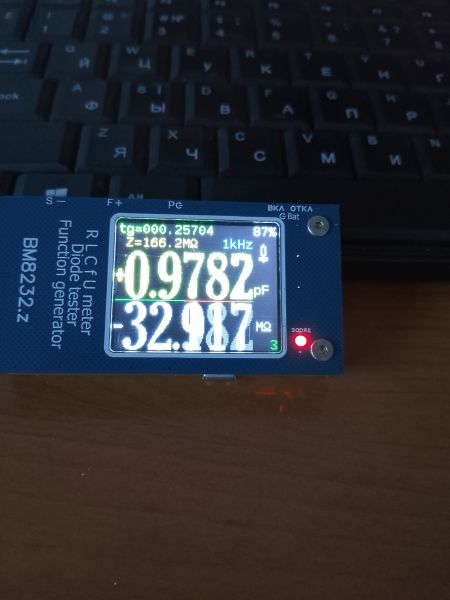

сергей 999. Здравствуйте. Никто не хочет ответить, может быть Вы. Какое напряжение между щупами в статье написано 2v.Как объясняются отрицательные значения сопротивления? Скачут ли цифры после нуля?

Между щупами у меня 1,5В ,
Как объяснить отрицательное не знаю, да и не пытался выяснять, а зачем?
Скачут конечно, они ведь обновляются, и в таких приборах очень важен контакт на щупах, припаяйте испытуемый элемент, и увидите насколько больше скакание уменьшится.
