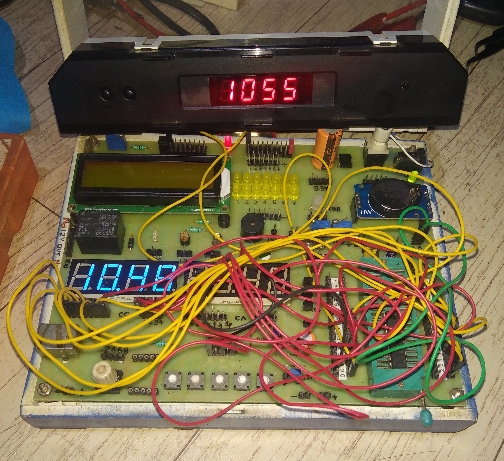

Всем привет!
Собрал еще одни часики этой серии, всё в смд варианте, кварц поставил из материнки, все равно секунды на 1-3 за сутки убегают. Ошибку допустить не мог, программирую уже не первый раз, опыт имеется.
Перечитал всю ветку, где-то встречал про автоматическую коррекцию секунд, это в этих часиках? не могу найти. А было бы не плохо.

Понизить частоту можно небольшим, порядка 10pF, подстраиваемым конденсатором
Знаком с этим методом.
Хочется программно, более надежно.
