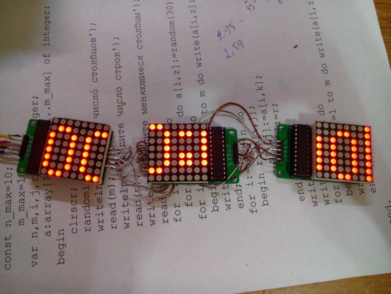

Я прошил прошивкой "matrixclock_max7219_x3_atmega8" и получилось
http://img.radiokot.ru/files/118071/med ... 1idikb.jpg
часы перевёрнуты и не идут,показывает 00:00. Если отключить этот модуль (часовой), то время становиться 01:01, кнопки не управляют (только 2 кнопки при нажатии исчезает изображение).
http://img.radiokot.ru/files/118071/med ... 1k6y2m.jpg
Может у кого было такое и как решали.

А что это, часы не запитаны вообще? Я про VCC.
Почему-то средняя матрица развёрнута на 189° относительно других двух..
Поворачивать картинку можно одновременным нажатием всех трех кнопок.
Чтобы часы пошли,нужно настроить секунды.

Я питаю 5В. А как настроить секунды? Часы не реагируют нормально на кнопки - 2 кнопки переводят их в сонный режим что-ли (изображение анимировано уплывает и всё). Скажите, при программировании для внутреннего кварца кроме фьюзов ничего делать не надо? Может это дело в это модуле часовом? Я включал/отключал SDA и цифры менялись как я писал 01:01, но секунды не ишли. Просто цифры и всё.
Добавлено after 55 minutes 45 seconds:
после тряски бубном,простоя всё почти заработало, только вот весь текст идёт символами яяяяяяяяяяяя, как я понимаю это нужно перепрограммировать. В общем спасибо за такие часы, скажите, а как называется прошивка для 4 индикаторов.
похоже что не прошит корректно eeprom

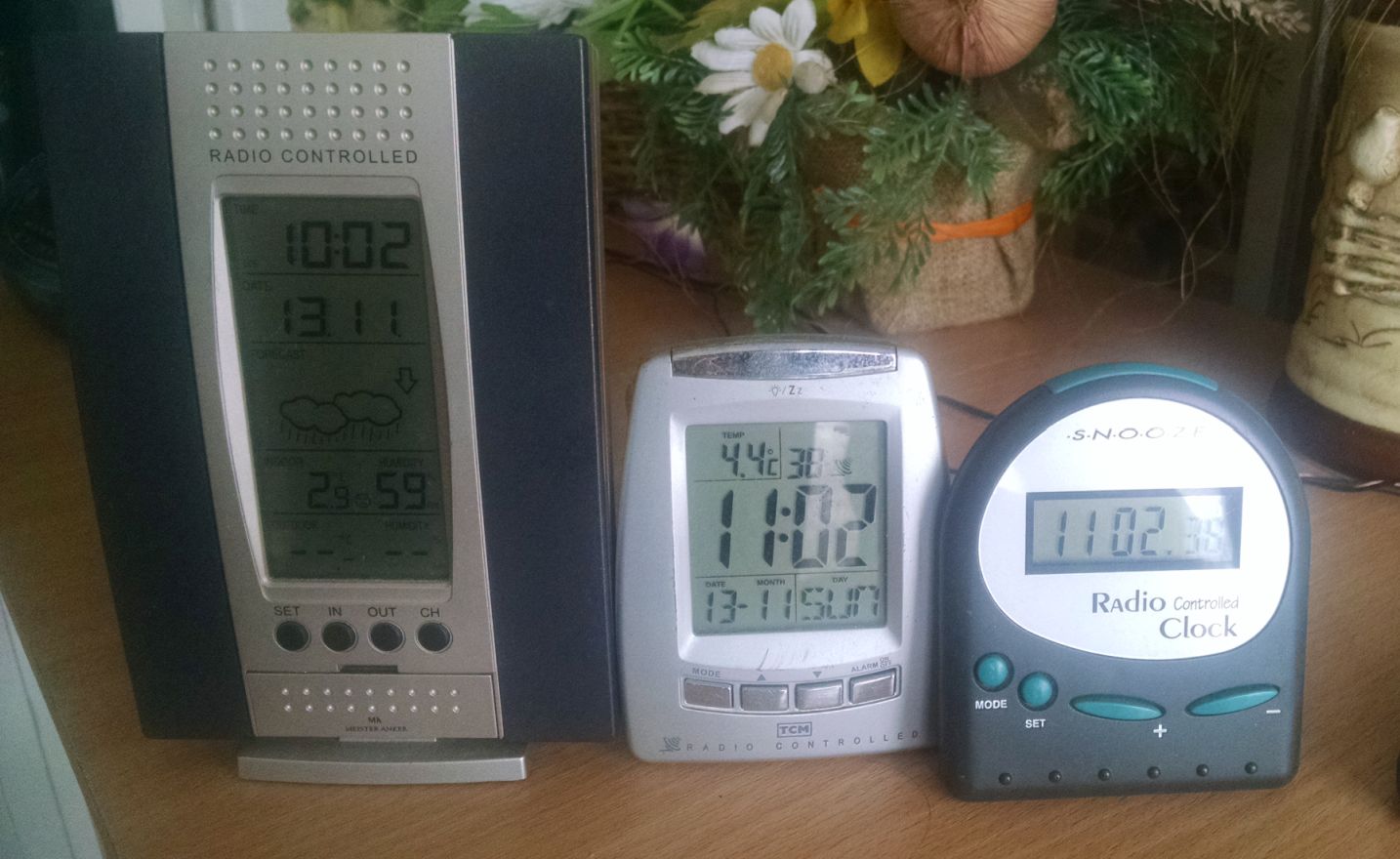

Тута вот автор то-же пишет про не годную точность "DS3231 AT24C32 IIC module precision Real time clock"
P.S. За 9 месяцев часы убежали вперед на 22 секунды (сверялось по синхронизированному времени винды).
http://ucprog.ucoz.ru/publ/10_malenkie_ ... y/1-1-0-11
Вероятно таки китайцы не калибруют свои DS3231 кристаллы. За 0.5$ вряд-ли они станут утруждать себя калибровкой :sleep:
https://ru.aliexpress.com/item/DS3231-A ... .58.utzg0h
Я пробовал уже два ихних модуля - у обоих точность на уровне обыкновенного часового кварца. +/- сколько-то (...ну уж сколько получилось... :beer: ) секунд в месяц. :kill:
"Легендарные" часовые кварцы с материнских плат будут поточнее DS3231 с Aliexpress.
Для сверки использую часы с DCF77, они идут абсолютно точно.
IMG_20161113_110236821.jpg [172.17 KiB]
Ну и чего ? нормальная точность , раз в год можно и подправить :))
