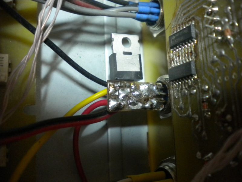

Нас всех можно поздравить с появлением рабочей прошивки T12 :beer: :beer: :beer: . Всё работает. Никаких глюков не замечено на данный момент. И даже проблема с ERR и отключённым феном изчезла. Паяльники работают оба отлично и T12 и с HAKKOвским нагревателем, показания стабильны при всех температурах :kill: :kill: :kill: . Теперь T12 осталось откалибровать. При 225 на индикаторе, реальная 325*.
Но, боюсь что это это немного отразилось на фене. Показания стали гулять +- 5*. Терпимо в принципе, но в глаза бросается и портит всю картину.
Схема всех изменений на данный момент такая:
Номиналы деталей соответствуют стоящим на плате. Конденсатор на выходе ОУ убирать поленился (не хотелось плату откручивать), но тем не менее работает как положено.
А вот фото переходничка:
Стоит прямо на разъёме.
Ещё раз огромная благодарность MakSVs за проделанную работу :beer: .
