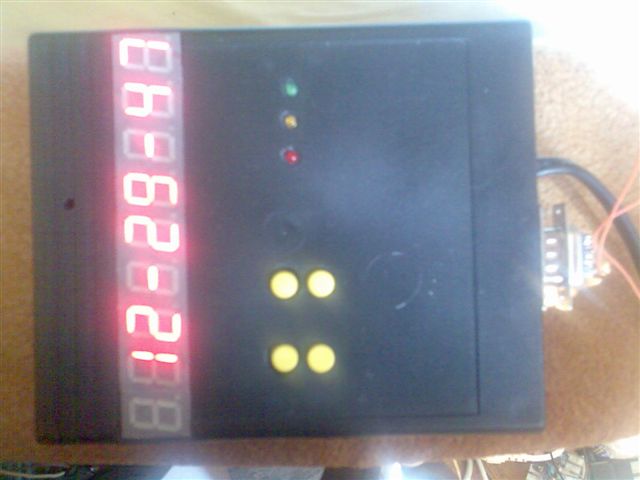

megapixel писал(а):
Добрый вечер. Кто подскажет, в часах с 9 индикаторами в коррекции есть знак "-" а есть "_", какой из них означает прибавление а какой отнимание?
присоединяюсь к вопросу
Фото428.jpg [33.65 KiB]
 Заголовок сообщения: Re: Часы-термометр на микроконтроллере ATmega8.
СообщениеДобавлено: Ср мар 23, 2011 21:15:44
Зарегистрирован: Пн янв 31, 2011 23:52:04
Сообщений: 10
Откуда: Сумы
yuzd писал(а):
Я уже узнал. "-" это отнимание а "_" прибавление.
