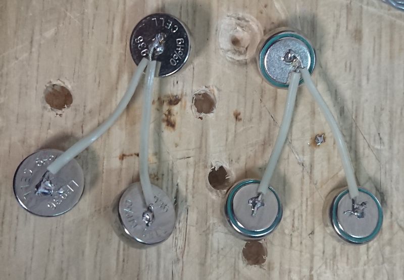

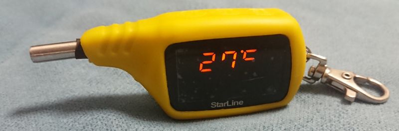

В качестве игрушки для ребёнка сделал ГНОМа в корпусе брелка от сигнализации.
Плата из трёх слоёв, батарея паяная из "таблеток".
Одна кнопка показывает температуру, вторая кнопка зажигает "фонарик" из одного светодиода.
На третью хотел сделать какую-нибудь пищалку-зуммер, но не успел разобраться как))
Михаилу очередное спасибо за перепиновку прошивки!

joev, забавно вышло зачем запаралелил по 3 литика 1мало штоли??? или у вас непрерывный вывод показа на индюк?
паять круглы таблетки идея так себе -для \того есть варианты с приварными ушами под пайку ... коме2016/ 2032 есть и боле жирные 3050 они ка раз сушами уголковыми идут под запай в плату RTC факсоф
