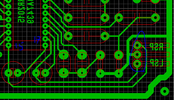

Доброй ночи. Что-то совсем туплю...подскажите назначения ног 15 и 17 на tda7439. На печатке от них идут выводы RSP и LSP. По даташиту ничего не понял. MUXOUT что-то вроде смешанного выхода?Для чего назначение? :oops: :oops:

pycm1k Смотреть даташит нужно до конца , а не выборочно . Страница 5/19 . Выводы 15 , 17 выхода коммутаторов входов 16 , 18 входа собственно темроблока .
Соединяются переходными конденсаторами 2,2Мкф .

kt840, вы не совсем меня правильно поняли. Меня интересовало назначение этих выводов на печатке (обвел синим) .

pycm1k Помог бы с радостью , но ваша картинка нечитаема .
Подключаются к входам анализатора спектра.
